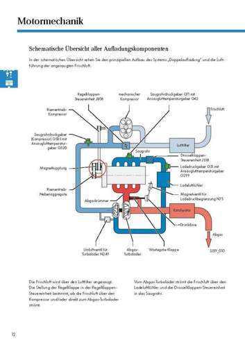

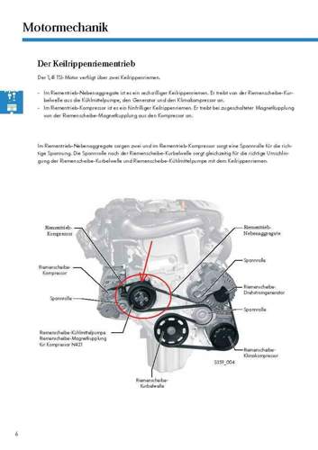

so nachdem mein TSI Motor nach genau 10000km auch die Quietschsymptome zeigte und diese anfangs nur bei betriebswarmen Motor zu hören waren bin ich dann damit zum Freundlichen. Der Meister machte eine Probefahrt und wußte gleich um das Problem der Magnetkupplung. Sagte mir aber auch gleich das VW noch keine Lösung hätte und das auch bei MJ 2012 noch auftritt. Meldet sich dann wenn Lösung von VW in Sicht.
Hab dann aber trotzdem im Internet weiter recherchiert und bin dabei auf die WD-40 Lösung gekommen und diese Anleitung nachvollzogen. Und siehe da konnte ebenfalls wie einige andere User auch das Quietschen nicht mehr reproduzieren. Es war sofort weg bei der anschliessenden Probefahrt und ich konnte es trotz zig-facher Gasstösse im unteren Drehzahlbereich (wo es vorher quasi immer gequietscht hat) nicht mehr hören.
Es wurde auch diskutiert ob WD 40 den Riemen angreift aber dies sollte nicht der Fall sein.
Da WD-40 eine sehr tiefe Viscosität besitzt und, im Gegensatz zu Silikon, keine Verklebungen erzeugt, glaube ich immer noch an die Eignung desselben.
Das Quietschen stammt von den Reibflächen der Magnetkupplung, da diese u. U. Rostspuren ansetzen können. WD-40 ist rostlösend, die Beläge können sich aufeinander einschleifen. Da nichts eingeweicht, sondern nur leicht besprüht wird, sehe ich keine Probleme für die Haltbarkeit der betroffenen Komponenten (wie beschrieben funktioniert mein Rocco seit über 20000km).
Anleitung auf eigene Gefahr:
Eingesprüht habe ich von oben, und zwar zwischen Motor und Kühlwasserbehälter. Bei stehendem Motor kann man, wenn man genau hinschaut links hinten von Vorne gesehen, die Wasserpumpe an den vier Schrauben auf der Riemenscheibe erkennen. Dann einfach bei laufendem Motor kurz zwischen die 2 Antriebsrollen der 2 Riemen mit Hilfe des Röhrchens gesprüht und das wars dann schon. Es lässt sich nicht vermeiden das die Riemen auch was abbekommen.
Anbei 2 Bilder die verdeutlichen sollen wo sich die Magnetkupplung befindet.
Bei mir seit 3Tagen keinerlei Quitschgeräusche mehr wahrnehmbar.
Könnt ja malbei Ausführung berichten wies gelaufen ist.
Nochmals das ist nicht auf meinem Mist gewachsen hab das so zusammengetragen aber es funzt.
