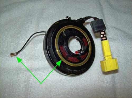

Quietschgeräusche beim Lenken - Schleifring???
habe seit kurzem ein Problem mit meinem Caddy 2K 1,9 TDI BJ. 2009. Wenn ich eine kurze Strecke gefahren bin höre ich beim Lenken Quietschgeräusche. Man könnte meinen, sie kommen direkt aus dem Bereich hinter dem Lenkrad. Besonders beim Parken oder Kurvenfahren hört man das deutlich. Man hört es auch, wenn der Motor aus ist, dann alerdings leiser. Während der Garantiezeit wurde schon einmal das Lenkgetriebe getauscht, wodurch ein ähnliche Geräusch, welches immer dann aufgetaucht ist, wenn es warm war. Jetzt ist die Garantie zu Ende und es quietscht. Aus anderen Foren habe ich die Vermutung erlangt, dass es wohl erneut das Lenkgetriebe sein könnte. Dies taucht scheinbar auch bei anderen Fahrzeugen des VW-Konzerns auf, z.B. Tiguan und auch A4. Hatte das Auto jetzt schon in einer freien Werkstatt, die alles mögliche probiert hat. Gefunden haben sie nichts. Mann meinte, dass überall Fett dran sei, wo es sein muss.
Vielleicht kann einer sagen, was es sein könnte. Vor allem, weil es erst nach ein paar Minuten auftaucht. Das Geräusch empfinde ich am ehesten als etwas wie Metall auf Gummi.

Nur mal so eine Idee: Ist das Quietschen weg, wenn ihr die Lenkradstellung verändert?
Also höher/tiefer/rein/raus.......ich habe in meinem Passat das Phänomen im Winter fast gar nicht, im warmen bis heißen Sommer knarzt/quietscht es wie doof. Das Lenkrad ist dabei ganz drin und in der tiefsten Position. Wenn ich es zwei Millimeter nach oben stelle, ist es weg. Ich vermute (zum Prüfen bin ich noch nicht gekommen), dass da das Lenkrad (Gummi Rückseite bei der Lenksäule) irgendwo an der Verkleidung schabt.....warum auch immer.....
Hatte ich damals auch versucht, Lenkradposition verändert, kein Erfolg! Bei mir ist Ruhe seit dem LG-Wechsel im Spätsommer 2011!!!
Bei dem Themenstarter wurde allerdings das LG schon einmal gewechselt!!!!
Gruß rbm
Heut war ich in der Werkstatt! Nachdem ich alles mit dem Chef-🙂 besprochen hatte, ließ ich den Caddy 8 Stunden da. Man hat dabei irgendetwas im Motorraum demontiert und die Gummidichtung der Spritzwanddurchführung gefettet oder silikoniert. K.A. Erst einmal ist das Quietschen weg. Ich warte mal ab, ob das auch so anhällt und das Quietschen auch bei wärmeren Temperaturen weg ist.

hatte auch das gleiche Problem,-
nach etlichen Suchen, habe ich hinter dem Lenkradteil,
was sich mitdreht(weiß leider die genaue Bezeichnung nicht)
und den starren Teil vor dem Cockpit
2 kleine Plastiklippen gefunden,-
warscheinlich Rückstände vom Gießen, während der Herstellung
oder wurden beim entgraten vergessen
diese habe ich bearbeitet(leider nur ein kleiner Spalt, zum bearbeiten/Nagelpfeile)
und eingesprüht
