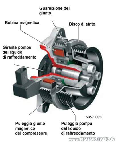

man steht ja nicht ständig auf der Kupplung probiers doch einfach nur Gas geben ab 2000U/min, da quietscht es auch. Egal ob viel oder wenig Gas gibst.

Es ist zwar richtig das sich das Geräusch je nach - Fahrstil will ich es nicht nennen - Bedienung unterschiedlich stark zeigt. Das ist aber nicht die Ursache.
Das Geräusch kommt - zumindest bei meinem - erst, wenn man wieder Gas gibt. Und zwar umso lauter / wahrscheinlicher, je kürzer und stärker das Gasgeben nach dem Schalten kommt. Kuppel ich sanft ein und gebe dann mal wieder gemütlich Gas, quietscht nichts. Kuppel ich schnell ein und gehe gleich wieder stark aufs Gas, dann quietscht es garantiert.

Genau die selbe beobachtung habe ich auch gemacht ! Kupple ich sanft ohne viel Gas hört man nix! Sobald es schneller voran gehen soll kommt es wieder!
So ist es, man kann es auch ganz vermeiden, oder provozieren. Es haengt eben davon ab, wie schnell oder ruckartig der Kompressor zugeschaltet wird. Ich glaube das ist der Punkt.
anbei ein Bild der Kupplung. Beschreibungen sind zwar auf Italienisch, aber das Bild erklaert sich von selbst.

stimmt, dürfte beim trennen und/oder schliessen der kupplung quietschen.
wir haben bei uns auf arbeit ein ähnliches system welches jedoch als bremse ausgelegt und genutzt wird. da gibt es, wenn der reibscheibe sehr heiß wurde oder verdammt alt ist, beim schließen ein ähnliches problem.neue reibscheibe rein, quietschen weg. dh das problem kann und wird nur der zulieferer lösen können ( material etc)
mal ne frage kann, man es im stand reproduzieren indem mann einfach schnell die kupplung tritt?? evtl mit halbgas etc.
durch die sensorik am kupplungspedal wird ja im stand bei betätigen dieses der kompressor zugeschaltet.
