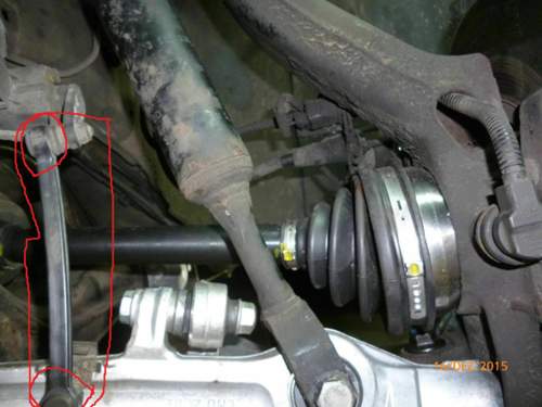

Hallo Mr. prie 54 ohne Fahrzeugangabe,
eigentlich antworte ich nicht so gerne Leuten die "so" anonym sind.
Hast du Xenon-Licht?
Dann siehe mal nach dem Höhenstandssensor-Gestänge (8D0 941 299 B) an dem linken vorderen unteren Querlenker. Die integrierten Gelenke sind geschützt aber über die Jahrzehnte gammeln sie doch fest.
Ebaylink : http://www.ebay.de/itm/261437040875?...
Er ist relativ leicht zu wechseln.
Quischte anfangs auch nur selten und in Verbindung eingeschlagen und Federbewegung... also wenn die defekten Gelenke malträtiert werden. Tut den eigentlichen Sensor auch nicht gut.
Anbei noch ein Foto vom alten. Da sieht man auch schon die Verformungen des "Kunststoffeknochens". Der ist mit intakten Gelenken gerade.
Phillip
Hoehenstandssensor-vorne-links-8d0-941-299-b
Hallo Phillip,
vielen Dank für Deine Info.
Mein A4 TDI (1,9l Diesel mit 110PS) ist Baujahr 1999 und hat kein Xenon-Licht.
Ich habe gerademal eine Probefahrt in der Hoffnung gemacht, daß das Quietschgeräusch wiedermal auftritt.
Leider war dem nicht so.
Dachte, nachdem wir die letzten Tage trockene Straßen hatten, daß die störenden Geräusche sich wiedermal einstellen.
Grüsse von Peter
