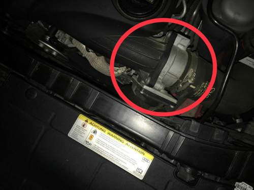

habe heute zufällig als ich bei laufendem Motor an meiner Fahrzeugfront vorbei lief ein permantent quietschendes Geräusch wahrgenommen. Motor war ausreichend warm gefahren.
Anbei ein Video und Fotos wo es zu hören ist bzw. eingekreist wo ich es geortet habe. Geräusch hörbar an der Fahrzeugfront fahrerseitig, eher im oberen Bereich.
Hat jemand eine Idee was das sein könnte?
Danke und Gruß!

Habe es gestern noch mal versucht genau zu lokalisieren. Es kommt definitiv aus dem Bereich zwischen den Audi-Ringen und linkem Scheinwerfer, Höhe ca. OK Schlossträger bis Mitte Kühler.
Auf welcher Seite sitzt der Riemenspanner?
Kann es auch das AGR-Ventil sein? Macht das mitunter auch Pfeif-/Zwitschergeräusche?
Wie gesagt wenn der Motor kalt ist, ist das Geräusch nicht da.

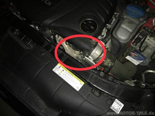

Ich glaube nicht das es vom Riementrieb kommt, sondern vom AGR-Ventil. Wenn ich meine Hand auf das Ventil lege (siehe Foto) ist das Geräusch fast nicht mehr zu hören - nicht weil ich es festhalte, sondern weil der Schall gedämmt wird. So meine momentane Vermutung.
Gibt es beim AGR-Ventil einen technischen Hintergrund, welcher ein Zischen/Pfeifen erklärt.
Bin in den letzten 6 Wochen ausschließlich sehr gemäßigt Landstraße mit 6,5 l Verbrauch durchschnittlich gefahren. Kann sich da was „zusetzen“ (Ruß)? Ich würde mal behaupten, dass das Geräusch früher nicht da war...

Das ist die Drosselklappensteuereinheit. Normalerweise kann sich da nix zusetzen.
Das AGR Ventil ist im Foto weiß eingekreist.
