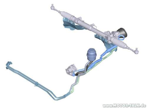

Thema Lenkgetriebe:
Ich hab' dir mal ein Bildchen angehängt. In der Servolenkung gibt es natürlich die Servoflüssigkeit. Die sollte möglichst nicht in die Lenksäule gelangen. Deswegen sind am Abgang zur Lenksäule Simmerringe verbaut. Da hat man es beim 4F wohl etwas gut gemeint. Auf alle Fälle wird der obere Ring früher oder später trocken. Man hört dann das typische Geräusch. (Gummi auf Metall). Das Geräusch wird durch die Lenksäule im Lenkradtopf hörbar. Deswegen denken auch viele, es liegt an der Wickelfeder oder sonstwas.
Audi wechselt demnach erstmal das Servofluid gegen ein kriechfähigeres aus. Hilft manchmal - meinstens aber nicht. Da Audi die Simmerringe nicht tauschen kann, wird dann das ganze Lenkgetriebe fällig.
Das Geräusch stellt keinerlei Sicherheitsproblem dar. Es ist nur ein Komfortthema. Mich nervt's auch.
Abhilfemöglichkeiten:
- Irgendwie Schmierung an die Stelle bringen.
- Servofluid minimal über MAX auffüllen. Nach einer Fahrt (Servofluid sollte warm sein) mal ein paar mal die Lenkung voll einschlagen und für ein paar Sekunden gegen den Anschlag links/rechts drücken. Auf keinen Fall Gas dabei geben: Das killt die Lenkung innerhalb einer halben Minute! Dadurch wärmt sich das Fluid weiter auf und es könnte sein, dass der trockene Simmerring wieder mit Servofluid in Verbindung kommt. Hilft oft für ein paar Wochen oder Monate.
