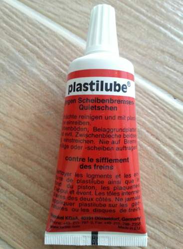

Ich hatte (bei bisherigen Fahrzeugen) immer so ein Zeug von "Plastilube" verwendet. Nach ca. 15-20.000 km mit hohem Stadtverkehrsanteil musste das ab und an erneuert werden. Habe das dann im Rahmen des Räderwechsels bei Bedarf mit aufgetragen. Kosten ca. 3-4 Euro (?). Hält ewig, man benötigt nur sehr wenig.

Kann ich nur bestätigen. Bei mir gleichfalls so. Beim Räderwechsel einfach die Klötze vorsorglich raus, die Kontaktstellen (NICHT zwischen Bremsklötze und Bremsscheibe) ordentlich reinigen/entrosten, Plastilube (oder was es sonst so für ein Zeug dafür gibt), und aus ist es mit dem Quietschen bzw. kommt es erst gar nicht.
