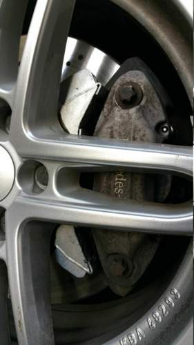

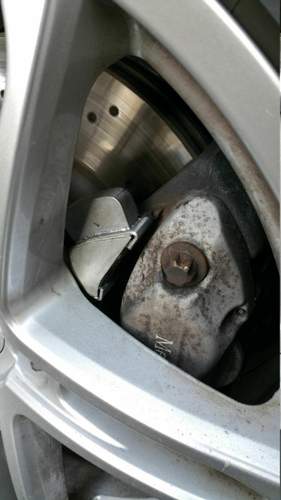

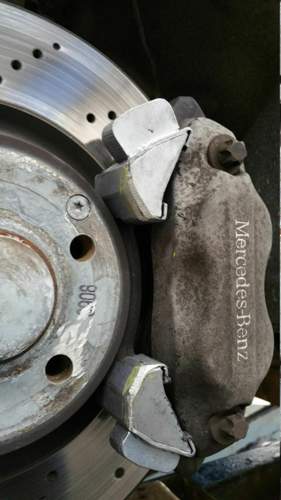

Hallo Gemeinde... :-)
Ich habe im Juni 2012 einen neuen E350 CDI 4Matic bekommen (Neuwagen) und habe von Anfang an quietschende Bremsen gehabt.
Hier mal ein Link zu einem Video, welches das Quietschen verdeutlicht:
https://www.dropbox.com/s/qwd3w3pdht...schen.wmv?dl=0
Ich war der erste mit diesem Problem in der Werkstatt, also wurden die üblichen Versuche unternommen, um das Quietschen zu beseitigen.
Mit der Zeit häuften sich aber die Kunden mit diesem Problem (betrifft nur die 4Matic Modelle) und das Werk wurde eingeschaltet.
Dann hat es 1,5 Jahre gedauert, bis neu entwickelte Teile geliefert wurden, welche das Problem beseitigen sollten.
Es hat so lange gedauert, weil der Liefertermin mehrere Male verschoben wurde.
Das Quietschen kam aber wieder!
Dann, nach 2,5 Jahren habe ich die Nerven verloren und die Rückabwicklung beantragt, weil ich das so langsam nicht mehr einsehen wollte so viel Geld zu bezahlen (Leasing) und MB zuckt nur mit den Schultern.
Die Rückabwicklung wurde mit der Begründung abgelehnt, da das Fahrzeug nun aus der Gewährleistung sei.
Das spielt aber keine Rolle, da das Problem, von Anfang an, bis zu diesem Zeitpunkt bestand. Da ist die Überschreitung der Frist nicht das entscheidende Kriterium.
Ich hatte nur keine Lust/Kraft mich per Klageweg durchzusetzen... Es gab ja auch inzwischen eine neue Abhilfe Dezember 2014), über die man mich aber nie informiert hatte.
Von dieser habe ich nicht durch meine Werkstatt, bzw. MB erfahren.... Aber Egal!
Ich ließ die neue Abhilfe durchführen und holte mein Fahrzeug wieder ab...
Als ich in meiner Einfahrt dann das erste Mal auf meine Räder geschaut habe, hat es mich fast umgehauen:
Schaut selbst:
https://www.dropbox.com/s/5hh0e87l8x...17.31.jpg?dl=0
https://www.dropbox.com/s/bw5l55e7mc...17.43.jpg?dl=0
https://www.dropbox.com/s/xe40vj4ezn...17.15.jpg?dl=0
https://www.dropbox.com/s/ok7odhj4tt...18.34.jpg?dl=0
https://www.dropbox.com/s/738acfulwc...18.44.jpg?dl=0
https://www.dropbox.com/s/f3lcpazkjv...20.14.jpg?dl=0
https://www.dropbox.com/s/orjlefzqeo...20.19.jpg?dl=0
https://www.dropbox.com/s/723c43dhto...21.31.jpg?dl=0
Wow, entspricht das wirklich dem optischen und qualitativen Anspruch von Mercedes Benz?
Das sieht ja aus, als hätte ich da selbst dran gebastelt...
Und das Beste ist noch: Die passen nicht unter meine Drittanbieter Alu's und haben an meiner Felge geschliffen.
Das hat die Niederlassung aber noch bemerkt und hat zur Flex gegriffen und die Dinger gestutzt.
Von der Riefe hat mir aber keiner was gesagt... Das habe ich erst heute gesehen.
Natürlich hat die Werkstatt mir das auch nicht gesagt und ich habe die heute damit konfrontiert:
"Das ist ja nur ein leichter Kratzer " und "das ist ja auch keine original MB Felge, mit MB Felgen passt das" sagte man mir!!!
Gut, dass die Dinger aber auch bei (für das Fahrzeug zugelassenen) Drittanbieter Felgen müssen, dürfe ja eigentlich jedem klar sein.
Man stelle sich vor:
Ein Kunde bekommt die Dinger montiert (ich weiß, dass es in meiner NL mindestens 5 sind) und hat die Sommer (original) MB Felgen drauf...
Die Werkstatt verbaut diese "Kunstwerke" und alles ist gut...
Im Winter fährt der arme Kunde zu seinem lokalen Reifenhändler und die Winterräder drauf (günstige Alus von einem Drittanbieter)
Wenn das Fahrzeug abgelassen und von der Rampe gefahren wird merkt das keiner, dass die Rasiermesserscharfen Kanten der Gewichte eine (tiefe) Riefe in die Felgen schälen.
Das halte ich für extrem Gefährlich!!!
Bei mir ist es früh aufgefallen, glücklicherweise!
So, und nun ist Eure Meinung gefragt... Was haltet Ihr von dieser Lösung?
Viele Grüße
Kai

Geil ! Danke für die Bilder.
Schwingungen sind bestimmt durch Masse, Steifigkeit und Anregung. Wenn ich die Masse verändere, dann verändert sich bei gleicher Anregung die Resonanzfrequenz. Somit bekomme ich ein anderes Verhalten vom Gesamtsystem.
In deinem Fall wird eine Zusatzmasse am Sattelträger aufgebracht um die Resonanzfrequenz wo das Quietschen entsteht zu verschieben. Diese Abhilfe ist - schwingungstechnisch gesehen - richtig.
Nun die Umsetzung sieht arg gebastelt aus...
Diese Zusatzmassen sind geklebt oder verschraubt?
Ist das die Lösung vom Werk?
Ich hätte die Zusatzmassen direkt am Sattelträger angeschweißt bzw. verschraubt (kenne aber die Materialwerte nicht - wg. schweißen). Dann das ganz schön lackiert.
