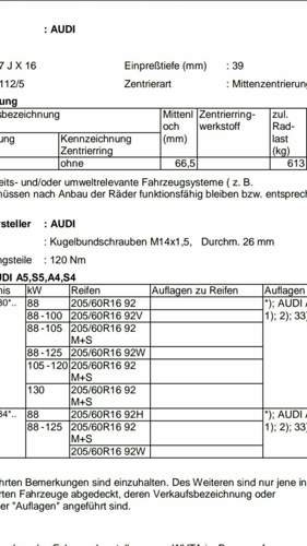

Und es gehören auch Kegelbund in die Felgen? Meiner Erinnerung nach habe ich Kugelbund.
Habe jetzt mal geschaut. Auf der Internetseite von Alcar steht für meine Felgen :
Bolzenloch ? 15 mm, Kugel (mm): 26
Sprich, falsche Bolzen? Wenn ich die jetzt tausche und das Quietschen ist weg, fresse ich ein Besen!!
Einfach einen Bolzen rausdrehen. Ist die Form am Kopf gewölbte dann ist es ein Kugelbund, ist es glatt, dann ein Kegelbund.
Dann mit einem Finger an der Felge tasten und man fühlt eigentlich recht gut, ob es gewölbt oder glatt ist.
Gibt es zu den Felgen eine ABE? Dort steht in der Regel drin, was für Bolzen verwendet werden müssen.
Auch wenn das Quitschen nicht daher kommt, müssen die Bolzen zwingend ausgetauscht werden, wenn der Bund nicht zur Felge passt.
