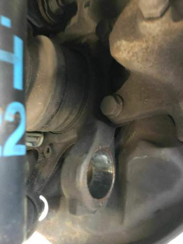

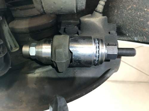

- jetzt Traggelenk / Quietschbuchse mit Werkzeug auspressen - von vorn nach hinten - unbedingt auf sauberen Sitz achten - die Altbenz Werkzeuge waren hier Klasse - hätte mir nur eine zweite Aussparung gewünscht, eine war zu wenig, da meine Radaufnahme einen Grat oben und unten hatte.
- alles schön sauber machen - Innen im Gelenksitz nur mit Lappen arbeiten
- Ansetzen wieder von vorn - siehe Bilder - habe ganz leicht Fett benötigt um das Einpressstück über die Gummimanschette zu bekommen - das muss flutschen - sonst ist das neue Traggelenk hin
Nun wieder einpressen - an der Aussparung unten des Altbenz WZ sieht man gut wie weit man ist

Ohne ein Werkzeug bekommt man die nicht raus, entweder man baut sich eins oder kauft eins. Ich habe es danach auch wieder verkauft.
Es ist eine Scheissarbeit weil man immer gegenhalten muss. Meine Lager sassen da 17 Jahre drin.
Ich würde es nochmal vielleicht mit einem Druckluftmeissel und passendem Rohr versuchen. Selbst die Lagerschraube habe ich nur mit dem Schlagschrauber raus bekommen.
Das innere der Lager war komplett verrostet.
Das wird vermutlich auch gehen.

@skmg - ja, genau so ein Werkzeug habe ich gesucht...
War es bei Euch dann auch die Buchse der Nr.20 oder doch die Nr. 80 im Federlager?
Es ist halt so, dass ich lieber etwas für gutes Werkzeug investiere und vorsichtig und sauber selbst arbeiten kann.
Falls ich beim Lager 80 aber eine Presse brauche, dann muss ich den wohl auch raus geben.
Vorsicht! Lager Nr. 80 und Lager Nr. 20 sind NICHT identisch, auch wenn es auf der Zeichnung so aussieht.
In fast allen Fällen ist Lager Nr. 20 der Unruheherd der Quietschen/Poltern/Schlagen verursacht. Geht mit dem Werkzeug das der User “rekord_1“ gepostet hat einwandfrei! Habe die Buchsen vor 3 Wochen selbst gewechselt mit einem Eigenbauwerkzeug welches ziemlich genau 1:1 dem Werkzeug entspricht welches rekord gepostet hat.

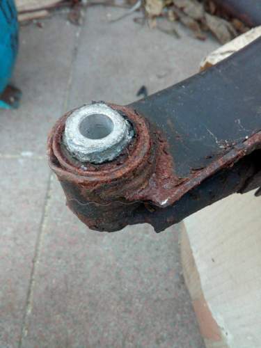

So sah die Buchse im Federlenker aus.
Da presst du nix mehr raus.

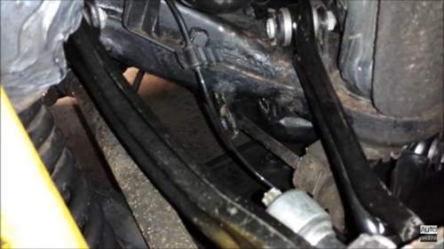

Hi Anderas, danke für den Hinweis - habe nun das Werkzeug von Altbenz gekauft ( für Lager im Achsträger, finde sein Engagement Top und die Bauteile sind hochwertig und durchdacht) und noch die Federlager kpl. bestellt. Nun plane ich noch gleich die ganzen Streben etc. zu wechseln - wie habt Ihr das gelöst mit den Zug-Druckstreben deren Schrauben man nicht rausbekommt? Absenken der kompletten Achseinheit - wie beschrieben im Video von Autogedöns? Beim Einfedern müsste man ja erst festschrauben das geht ja dann aber auch nicht mehr, wenn die Einheit wieder festgeschraubt ist - man kommt ja nicht vernünftig mehr ran mit der Ratsche?
Ich habe, bevor ich angefangen habe, den Abstand der Nabe zum Radlauf gemessen, bei am Boden stehendem Fahrzeug.
Welche Schraube bekommst du nicht raus? Einige sind eng und lassen sich erst entnehmen wenn auch andere Streben schon raus sind, so das der Radträger hin und her gezogen werden kann.
Ich habe auch einfach den Abstand radlauf und radnabe gemessen.
Und ja, für die eine strebe die nach vorne geht muss der achsträger runter gelassen werden, warum da nicht Nägel mit Köpfen machen und Achse komplett runter? Dann direkt die vier topflager mit wechseln, kosten nicht viel, und von der Arbeit her überschaubar, muss ja eh runter. Außerdem kann man dann den ganzen Träger und die karosse wunderbar mit rostschutz behandeln.
Aber Vorsicht: die Gewinde der schrauben vom achsträger müssen laut wis mit einem Gewindeschneider nachgeschnitten werden um klebereste zu entfernen.
Jan
Hi Jan, genau die Strebe meine ich - aber habe ich einen Denkfehler - wenn ich die Achse runter nehme, komme ich gut ran und kann die Streben tauschen - aber festziehen müsste ich solche Lager doch erst im eingefederten Zustand - dann muss ich die Achse aber wieder festgeschraubt haben und die Räder oder den Achsschenkel so einfedern, wie er auf der Straße wäre - und dann komme ich doch wieder nicht ran zum festziehen...?
Doch? Ist eng, geht aber ohne viel Weg.
Doch das geht, mit zwei Schraubenschlüsseln kann man die strebe im eingebauten und eingefederten Zustand festziehen.

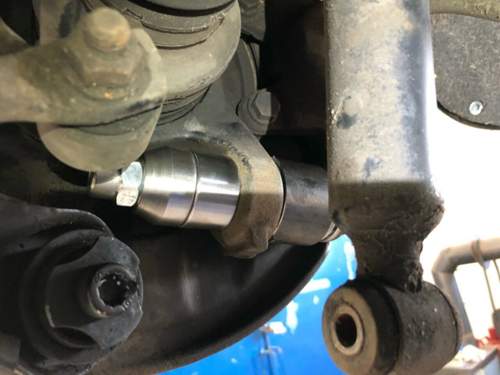

Hallo hatte damals beim W124 und dieses Jahr beim W203 das gleiche Problem.
Mit etwas Geschick geht es auch so:
Alles was du benötigt ist ein Stück Rohr D=40 mm und eine Gewindestange 10mm mit passenden Muttern und Scheiben. Mit der beschriebenen Methode habe ich bisher alle Quitschbuchsen heraus und die neuen wieder hereingepresst, ohne etwas zu beschädigen.
Viel Erfolg.
