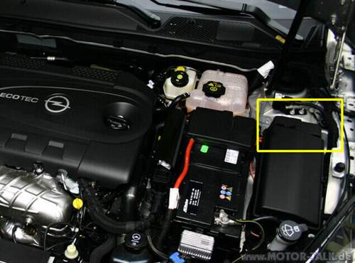

Original geschrieben von KlausRE
Wenn ich die Motorhaube auf mache, wo finde ich ein Kabel, einen Stecker?
Wie sieht das vorher erwähnte Zeichen auf dem Einstellknopf aus?
Hinweisgebend habe ich hier mal ein Bild vom Diesel. Es sollte sich in dem vorgelagerten Kasten des Sicherungskastens (siehe Bild) eine zweite Sicherung befinden (die erste ist hier für die Diesel-Vorglühanlage) von der eine dickere Leitung Richtung Stirnwand abgeht.
Ansonsten kann man nur sagen das es so wie von Ralo beschrieben gehen müsste. Weiterer Knackpunkt könnte der Batterieladezustand sein, ist der nicht ausreichend hoch wird evtl. Quickheat, sowie schrittweise Sitzheizung und Heckscheibenheizung abgeworfen (mit entsprechender Meldung im Display).
MfG BlackTM
Motorraum-sicherungskasten
