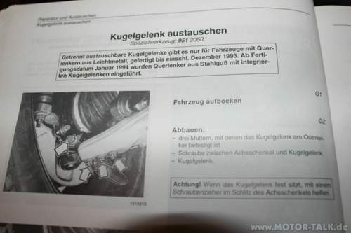

soweit ich mich noch Errinnere hat das Bohrloch / Schraube eine Klemmung senkrecht,setze da mal ein Schraubenzieher an mit leichten Schlägen zum öffen der Klemmung,müsste sich dann lösen.
Der Sporty wieder, der alte Fuchs 🙂😁
(untersten Satz beachten)
PS. Diesen Dankepunkt haste verdient, Alf 😎
Traggelenk-001
Im Vida steht zum V70 drin, dass man das nicht machen soll. 😉
.... dann lügt das Werkstatthandbuch 🙄
Das mit dem Aufweiten funktioniert wenn der Bolzen des Traggelnks festsitzt, jedoch liegt das Problem an der durchgeführten Schraube!!!
