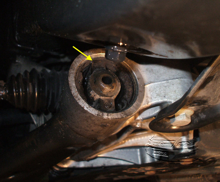

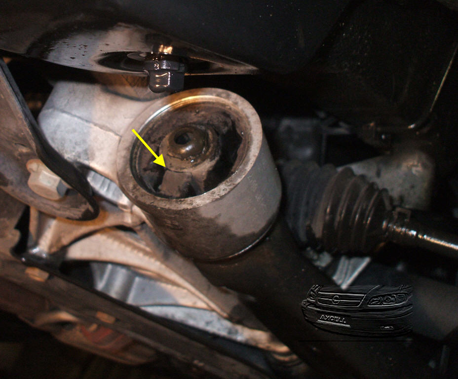

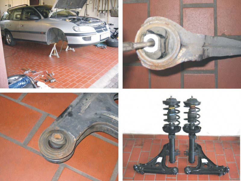

So meld mich auch mal wieder. Habe gestern erst die HAZET Doppel-Sechskant-Nuss bekommen.
Hatte mittlerweile ja das Fahrzeug fahren können. Es quietsche wie eine alte Postkutsche, vornehmlich vorn rechts.
Gummilager waren auch beide vollständig gerissen. Sah man erst nach dem Ausbau der Querlenker.

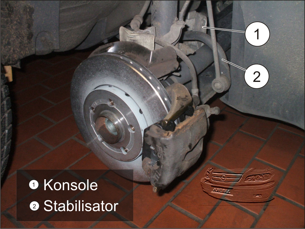

Mein freundlicher Teilefredi meinte ja das ginge nicht ohne Ausbau der Konsolen. Das können nur Profis wie er meinte. Das war mein Ansporn. 😉
Hier mein Bericht:
Die Schraube vom Querlenker rechts (i. FR) ließ sich nicht lösen ohne den Motor angehoben zu haben.
Dann war Platz um die Schraube zu lösen. Allerdings brauchte ich hierzu meinen 3/4" Schlagschrauber mit 1.500 Nm. Und der brauchte auch einen Moment bis sich die löste.

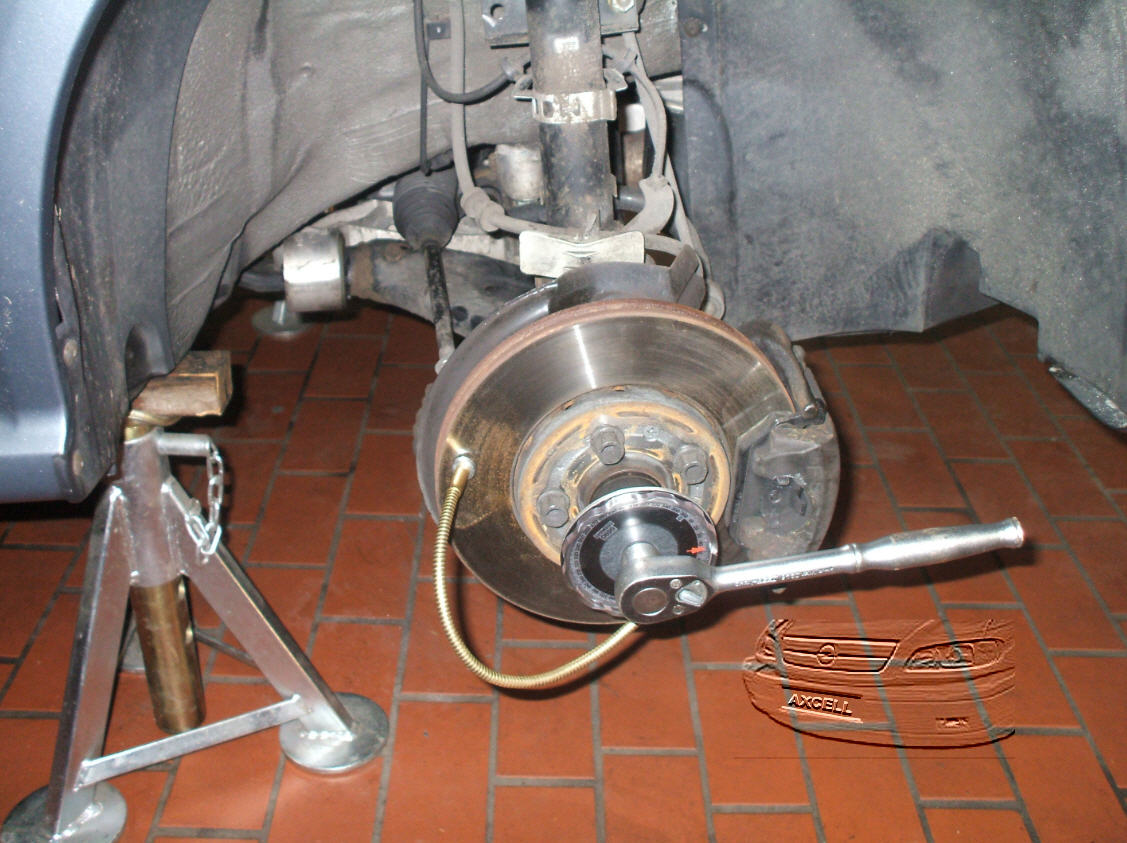

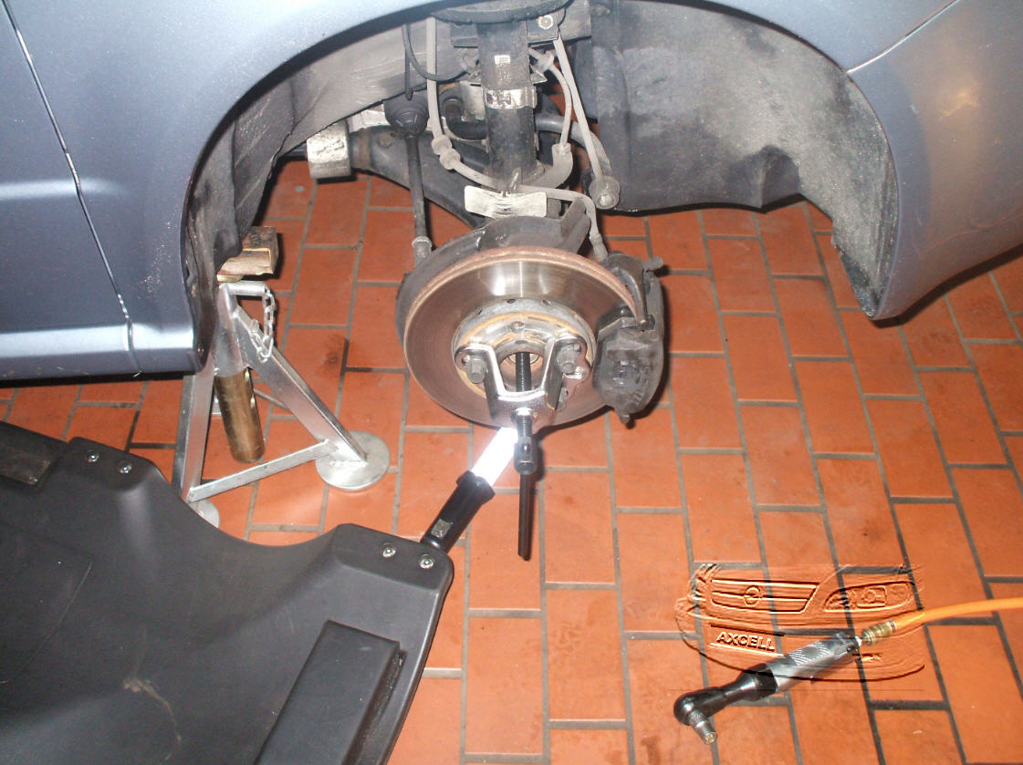

Dann habe ich die Achswellenmutter gelöst. Hierzu Radbolzen zum Schutz der kleinen Halteschraube der Bremsscheibe eindrehen. Abschergefahr! Die Antriebswelle sitzt mitunter recht fest und lässt sich gut mit so einem Radnabenabzieher austreiben.
Dann markiert man die Position der unteren 3 Querlenkerschrauben und entfernt diese mitsamt Sicherungsblech. Danach lässt sich der Querlenker ausbauen.

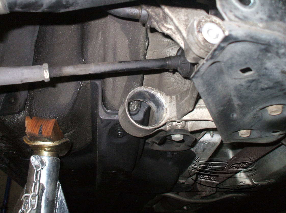

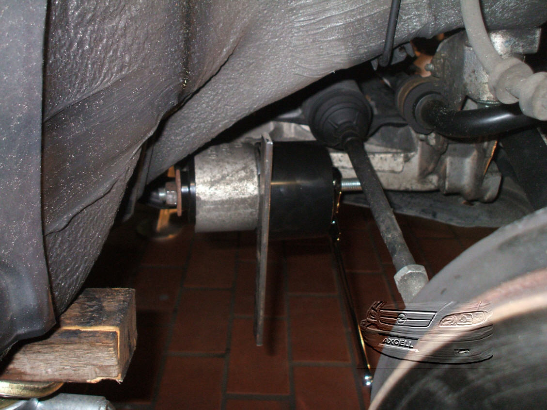

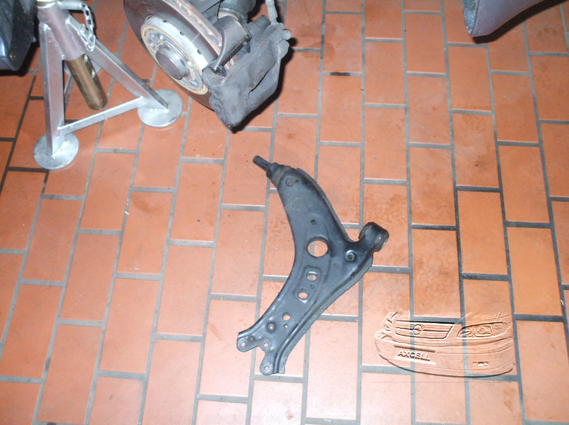

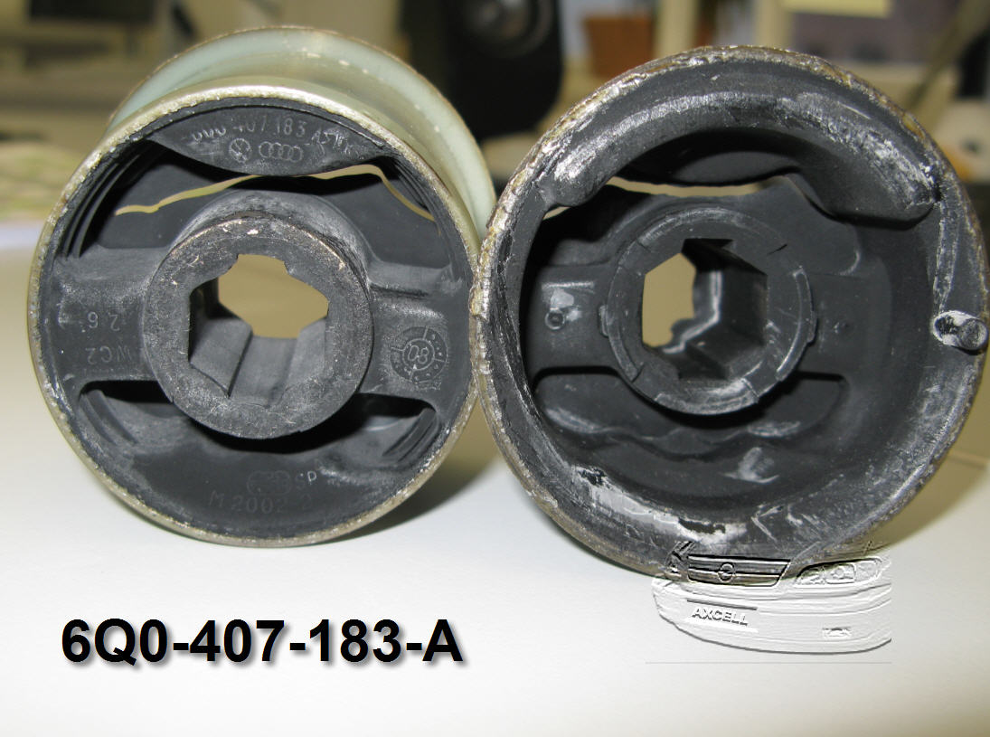

Das Lager ließ sich gut mit meinem Radlagerwerkzeug ausbauen. Die richtige Zentrierung ist aber Grundvoraussetzng für den Erfolg.

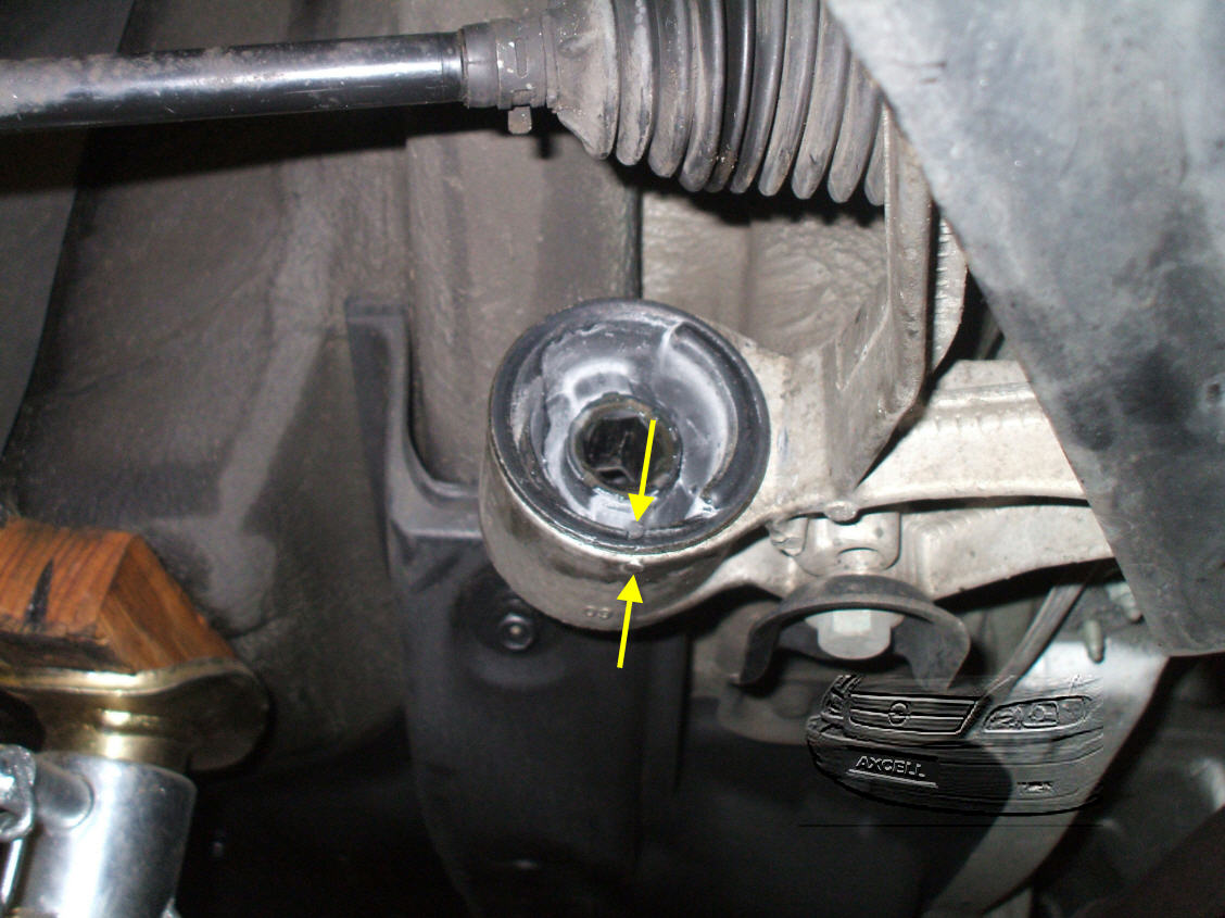

Hier sieht man das extrahierte Lager. Und so leer sieht dann die Lagerbuchse aus.
Diese gut reinigen dann geht es schon gleich weiter mit dem Einzug des neune Lagers. Hierzu markiert man sich die richtige Position mittels zweier Farbstriche. Ganz wichtig ist das neue Lager wieder zentriert einzuführen. Die korrekte Einbauosition ergibt sich aus der Punktmarkierung an der Außenseite der Aluminiumbuchse und der Markierung auf dem Lager (Gumminppel). Beim rechten Lager befindet sich die unten beim linken hingegen oben.
Dann wird der Querlenker schon wieder montiert. Mit Schmierseite ließ er sich bequem in das neue Lager drücken.
Die Antriebswelle wieder in das Radlagergehäuse einführen und das Achsgelenk in den Querlenker einführen.
Drei neue Schrauben exakt positionieren und mit dem Sicherungsblech verbinden. Anzugsdrehmoment = 20 Nm + 90 ° Winkelanzug.
Neue Achswellenmutter mit 50 Nm + 45 ° Winkelanzug festziehen. Hierzu Bremse blockieren und zum Schutz der kleinen Halteschraube für die Bremsscheibe die Radmuttern eindrehen.
Bei belasteten Rädern die vordere neue Querlenkerschraube mit 70 Nm + 90 ° Winkelanzug festziehen.
Motor absenken und Motorlager festschrauben. Das Räd dann mit 120 Nm befestigen.
Auf der Linken Seite fortfahren. Hier muss der Motor nicht angehoben werden.
Wie war das? Geht nicht ohne Ausbau der Konsole. 😁
Hatte ja nun beide Querlenker raus. Durch die Positionsmarkierung der Schrauben sitzen die wieder am gleichen Platz. Das Lenkrad steht absolut mittig und das Fahrzeug bricht nicht aus. Zieht sich sofort nach Lenkbewegungen wieder in die Spur. Eine Fahrzeugvermessung erübrigt sich damit. Bin da genauso verfahren wie beim Radlagerwechsel.
Gruß Axcell

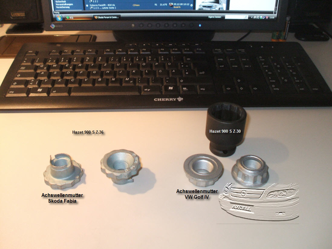

Hab mir die Schlagnuss jetzt geordert und die spätestens Dienstag hier.
Laut Hazet Katalog gibt es für den VW-Konzern allein 3 Doppel-Sechskant-Schlagnüsse für die Achswellenmuttern.

Wollte aber auf den Ausbau der Konsolen verzichten. Dass die Schrauben fummelig rausgehen habe ich schon gesehen. M. E. ist da sogar der
Stabi im Weg. Die Konsole wird ja zur Radseite aus dem Aggregateträger gezogen.
Habe die Motorbrücke hier eh rumliegen und meine damit zeitlich erheblich schneller zu sein.
Im Anhang mal ein Bild von dem Spezialwerkzeug zum Wechsel des Lagers bei eingebauter Konsole. Mit ein wenig Improvisation sollte dass zu schaffen sein.

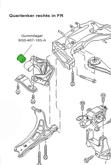

Hab mir die originalen 6Q0-407-183-A Lager noch mal genau angesehen.
Die sind ja speziell so konstruiert, dass der Querlenker dann zum Aus- und Einbau geschwenkt werden kann.
Hierzu muss der Steg in der Vertikalen stehen und zwar so, dass dieser mit der zugeneigten Biegung zum Rad steht. So ist der Widerstand beim Biegen am geringsten. Beim Vollgummi des A2-Lagers, welches eine Biegung nicht erlaubt muss demnach die Konsole raus.
