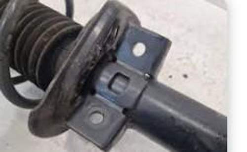

Meyle "untere" Querlenker: Links ist noch im Einsatz, rechts nach ca.130tkm hin.
HD Koppelstangen: die Ersten haben ca. 50tkm gehalten, die Zweite ca, 60tkm(die waren falsch eingebaut, sonnst sind die viel langlebiger)
Zugstreben Lemförder(Made in Turkey) sind seit 140tkm eingebaut. Die Hydrolager machen bissle Geräusch bei kaltem Wetter, aber noch dicht.
Alle Gelenke schmiere ich extra vor dem Einbau mit Ravenol Marine.
Unten ist ein Bild mit dem Koppelstangen-Einbaufehler .
Stabi
@schweps2: Auf dem Bild sind die Federbeine links und rechts vertauscht? Wie schmierst Du die Gelenke? Kann ich die Kugel und Pfanne zerlegen?

Nein, nix ist vertauscht, das Federbein hat 2 Konsolen für die Koppelstangenbefestigung.
Du kannst nicht viel zerlegen, nur die Manschette abziehen und die Schmierung wechseln/nachfüllen.
Viel Erfolg.
