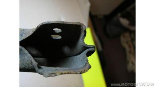

bei KM 238.000 ist mir der rechte Querlenker beim Fahren gebrochen.
Zum Glück in Zone 30; fahre min. 90% auf der Autobahn.
Der Querlenker ist stark angerostet, sieht aus wie beim 15 Jahre alten Fzg.
Der Bruch ist aber ein Dauerbruch.
Fahrzeug Astra G 2,0 DTI Caravan Bj 2004.
Ist das normal für das Alter beim Astra G?
Habe den linken sofort mitwechseln lassen, trotz besserer Optik.
Der Hit ist daß die Karre 14 Tage vorher beim Tüv war - mängelfrei.
Bisher war wenig defekt, nur übliche Verschleißteile fällig.
Habe ich zukünftig noch mehr solcher "Späßchen" zu erwarten?

Hast ein Bild von der Bruchstelle?

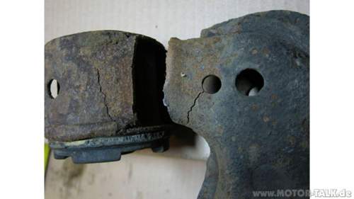

Hier Fotos.
Hersteller Delphi.
Die tiefen Rostporen sind beachtlich.
Der Rest vom Wagen sieht sehr viel besser aus, auch der noch 1. Endtopf nach 9 Jahren.
Der linke Querlenker hatte noch Farbreste drauf, ca. 50%.
Auch nicht so tiefe Poren.

Sollte und darf eigentlich nicht passieren. Vermutlich hat die starke Korrosion zu hohen Kerbwirkungen geführt und damit zu einem Schwingungsbruch geführt. Anders kann ich mir das zumindest nicht vorstellen da Querlenker normalerweise auf Dauerfestigkeit bzw. mit hohen Sicherheitszahlen ausgelegt werden da Sicherheitsrelevant.

es geht hier nicht um den Vorderachskörper, sondern um den Querlenker. Dieser ist am Vorderachskörper mittels zweier Buchsen verschraubt. Mich würde interessieren, wo der Querlenker des Threaderstellers genau gebrochen ist. Dabei könnte ein eventuell vorhandenes Foto hilfreich sein.
Mit der genannten Rückrufaktion hat dieses Teil nichts zu tun.

respekt, nach 240 tkm immer noch die ersten traggelenke.
An der Bruchfläche sehe ich nur Rost, wie lange ist der Bruch her?

Querlenker und Motorträger sind nicht besonders gegen Rost geschützt und sollten von Anfang an gepflegt werden - auch Stossdämpfer und der Korb für die Federn.

Das Teil lag knapp 2 Wochen in der Garage => schon Flugrost drauf.

Ich muß noch eine Info nachtragen- letzte Tage ist mir das leider erst wieder eingefallen bei Durchsicht der Unterlagen (habe einen Kaufinteressenten).
Das erklärt einiges:
Vor ca. 6 Jahren hatte ich mit dem Wagen einen Bagatellunfall mit Austausch Kotflügel & Stoßstange.
Bei der Gelegenheit wies mich der damalige Werkstattmeister (Bosch - Dienst) auf eine versteckte Vorschädigung hin, die man beobachten müsse wegen Korrosion. Bin mir fast sicher er meinte den rechten Querlenker.
Aufgund der Entfernung bin leider inzwischen bei anderen Werkstätten (kein ATU dabei).
D.h. danach noch 6x mal Service bei freien Werkstätten und 3x Tüv, aber keiner sah etwas - bis zum Bauteilbruch.
