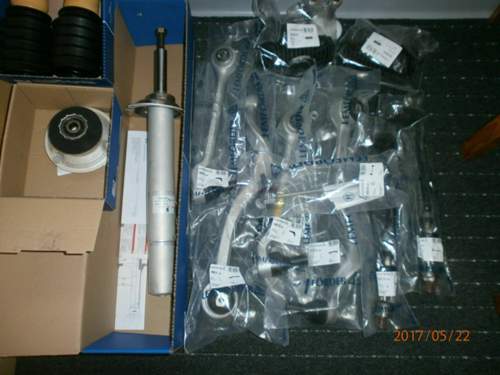

so leute............für mein E39 ist heute schon Weihnachten. Die Teile sind endlich da. Will keine Werbung machen, aber ATP Autoteile ist echt TOP, Preise, Versandkostenfrei, Versanddauer. Nur zu empfehlen.
Hier einige Bilder, außerdem noch eine List für Leute die nicht wissen, mit welchem Drehmoment die Schrauben angezogen werden. Außerdem ein guter und wichtiger Hinweis für die Montage des Federbeins.

Was hat das ganze gekostet, interessiert mich.
Fast 700, ich mein es waren so 650-680, aber wie schon mehrmals erwähnt: alles sachs bzw Lemförder Teile und nicht Meyle, Meyle wäre deutlich günstiger gewesen.
Liste von dem was ich gekauft habe:
2 Sachs Stoßdämpfer 556 834
2 Sachs Domlager
1 Sachs Staubschutz/Anschlagpuffer Set
2 Lemförder Koppelstange
2 Lemförder Spurstange inkl. -kopf
2 Lemförder Manschetten für die Spurstangen
2 Lemförder Querlenker
2 Lemförder Zugstreben
