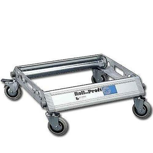

Schöner wäre ein Versuchsaufbau der ein schadfreies gleiten/rollen bei freier Vorderachse ermöglicht.
Roll Profi
https://www.youtube.com/watch?v=j33wMZO6zI0
Dies müsste alle Fragen beantworten.
