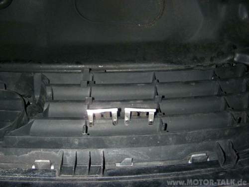

Möchte bei mir das "quattro"-Emblem vorne an den Kühlergrill anbringen, aber irgendwie passt das einfach nicht. Quattro-Embleme (vorne und hinten) original bei Audi bestellt.
Bei manchen Suchergebnisse war von Kleben die Rede, aber wie soll das gehen?
PS: Hab auch das Emblem für hinten zum Kleben, muss ich auf irgendwas achten, außer einen sauberen Untergrund?
Anbei mal ein paar Bilder. Danke schonmal.

Es ist ein Quattro, aber keine Halterung zu sehen. Hab nochmal ein Bild angehängt, da sieht man's nochmal deutlich.
Möglicherweise hat der Vorbesitzer da einen "normalen" Audi Grill eingebaut u. keinen "quattro"?
Neeee..., wenn's das richtige "Quattro"-Emblem ist..., dann kannst Du das vorne reinschnappen. Fertig. Wenn es nicht passt..., wie Du es berichtest..., dann besuche kurz Deinen Audi-Händler und bitte den an der Teileausgabe, er möge Dir das kurz reinklixen...

Auf dem Bild ist die Teilenummer 8D0853736 zu sehen, also immerhin schon mal ein A4 B5 Teil. Wer das googelt, findet u.a. einen Treffer namens "99-05 Audi A6 Avant Wagon Front Grille Quattro Logo Emblem - eBay".
Nun gab's ja mehrere unterschiedliche Grills, VFL und FL, und die Gittervarianten nicht zu vergessen. Hier z.B. hat der Grill 5 Rippen, müsste der VFL sein, ich hab "nur" 4 am FL. Das kann also schon sein, dass es gerade das falsche ist.

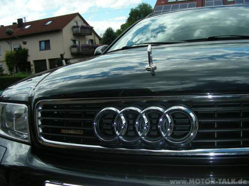

Hast du auch noch ein Foto von vorn?
FG
Page68
Vorne sieht's aus wie immer:
Dscn4803
Sauber gelöst.

Hm, hattest du auch die Blechkrallen mitbestellt/bekommen?
http://i.ebayimg.com/.../$(KGrHqVHJB8E7yuqUr0GBPD7IzSNmQ~~60_12.JPG
Hier wurde bislang nur von einfach Reinklipsen geredet, aber das kann ja schon mit der Bauform nicht gehen 😉

War beim Freundlichen und hab ihm meine Fahrzeugdaten gegeben, mit der Bitte, er soll für mich das passende quattro Emblem für hinten u. vorne bestellen. Hab gedacht da sind Clips dabei ?!
Dein ebay-Link funzt bei mir nicht.
Richtig, einfach reinclipsen geht bei mir nicht (siehe Bilder).
Okay, nicht zu kalter Untergrund. Gut zu wissen. Danke!

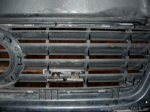

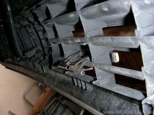

Genau, beim Vorfacelift braucht es noch zwei Blechklammern siehe Bilder, das Emblem ist schon richtig.
P.S. hätte noch den orig. Grill mit quattro Emblem von meinem alten B5 2,8 quattro Vorfacelift übrig, falls jemand Interesse hat 😉
Habe damals einen Kamai Grill verbaut (Bild 3)

Okay, dann frag ich nochmal nach, ob mein Händler die Klammern auch noch hat. Wahrscheinlich dann nicht umsonst, weil er die nicht auf Lager hat.. aber könnte man ja alles auf die "Dusseligkeit" des Händlers schieben 😉 (was verkauft er einfach das Emblem ohne die Clipse?! 😁)
