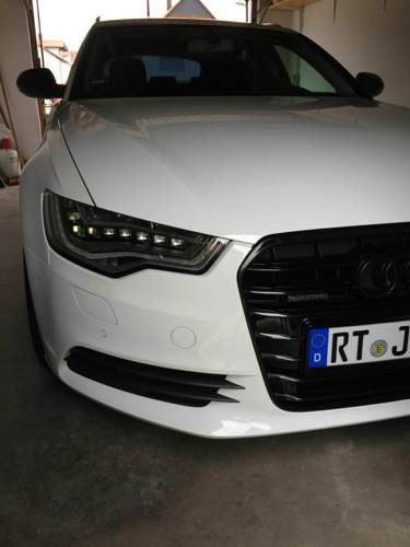

So, das Emblem ist endlich eingebaut und ausgewechselt. 🙂
Es ist ganz simpel. Die Teilenummern, die ich in einem früheren Post erwähnt habe sind alle richtig. Für diejenigen, die das Emblem auch neu einbauen müssen: Man muss nichts ausbauen. Einfach den Halter an der Strebe ausrichten (man kann es ertasten) und danach die Klammern einclippsen. Dabei ist die "schmalere" Seite der Klammern unten. Es war schon ein bisschen mühsam, aber nach ein paar Versuchen klappt das wunderbar. 😉
Ich habe noch Bilder von vorher (altes Emblem) und nachher (neues, schwarzes Emlem) mit dem Handy in der Garage gemacht. Es ist ein bisschen dunkel dort. Deswegen sind die Bilder nicht so gut geworden. Trotzdem: Im Anhang könnt ihr den Unterschied anschauen.
Hiermit ist dieses Thema für mich erledigt.
