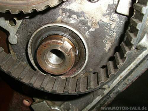

google mal nach kws syndrom oder killerschraube. könnte evtl dein problem sein.
@newT3, meinst ausgejuckelten Keil am Kurbelwellenzahnrad?
1-kerbe-kurbelwelle
2-zahnrad

Hallo newt3,
ich habe da mal gegugelt: "Killerschraube". Hast mir einen schönen Schrecken eingejagt. Könnte bei mir zutreffen weil sich die Standgasdrehzahl zwischen 800 und 1100 U/min ändert. Auch regelt er nach gaswegnehmen verzögert runter (gefühlt, aber auch nicht immer). Ich bin im Moment nicht in der Lage mich intensiv drum zu kümmern weil andere Sorgen.
Vielen Dank an Alle für die hilfreichen Tipps, ich melde mich später wieder
willmar
Keine Panik, das kam eher beim Golf 3 / Passat 3 1,9 TD vor, das die sich lösten. Da hängt ja auch allerhand dran, was da rumzerrt. (große Riemenscheibe mit Schwingungsdämpfer, große70/90 A Lima, Wapu, Servo, Klima, angetrieben vom breiten Keilrippenriemen) Das alles haben die T 3 Diesel nicht (dünne Riemenscheibe, Keilriemen der die kleine Lima, Wapu evtl Servo antreibt)
Kuck mal nach, ob die Riemenscheibe "eiert", an der Schraube Rostspuren zu sehen sind. Nachziehen bringt allerdings nichts, wenn es im Fortgeschrittenen Stadium sein sollte.
