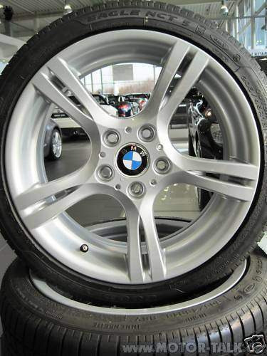

Hallo V6_ Lover,
biete aktuell im Kleinanzeigenmarkt NEUE!!! orig. 18 Zoll BMW- Felgen (Sternspeiche 181) mit neuen Reifen (2 x 205/45 und 2 x 225/40) von Goodyear Eagle für 1500 € an. (Schau doch mal hier im Forum unter der Rubrik Kleinanzeigen / Reifen Felgen / BMW. Dort wirst Du das Angebot sicherlich finden. Ansonsten kannst Du mir gerne eine PN schicken. Ich würde mich dann zurückmelden.)Den Vorrednern nach die optimale Reifengrösse, da Dir die 245er hinten wohl zu breit sind. Wäre dies ein Angebot für Dich?
