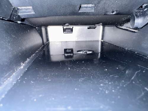

Ich habe mir ebenfalls einen W213 Mopf zugelegt. Mein iPhone 14 Pro rutscht aufgrund der glatten Kunststoffoberfläche bei jeder Beschleunigung oder Kurve in der Halterung hin und her. Ein Laden ist unter diesen Bedingungen nicht möglich. Im Gegenteil: Sobald das Handy in der Ladeschale liegt, erwärmt es sich und entlädt sich sogar durch die ständigen Abbrüche.
Daher meine Frage: Gibt es eine Möglichkeit, die Ladespule in den Einstellungen zu deaktivieren? Oder existiert vielleicht eine passgenaue Gummimatte (eventuell fehlt diese in meinem Fahrzeug?), die das Verrutschen verhindert?
in meinem Mopf ist eine Gummimatte mit der Teilenummer A213 823 09 00 in der Ladeschale vorhanden.
Vince
[quote][i]@WernerWahnsinnsfisch [url=/forum/aktion/PostJump.html?postId=72081636]schrieb am 10. Juni 2025 um 16:11[/url]:[/i] Ich habe mir ebenfalls einen W213 Mopf zugelegt. Mein iPhone 14 Pro rutscht aufgrund der glatten Kunststoffoberfläche bei jeder Beschleunigung oder Kurve in der Halterung hin und her. Ein Laden ist unter diesen Bedingungen nicht möglich. Im Gegenteil: Sobald das Handy in der Ladeschale liegt, erwärmt es sich und entlädt sich sogar durch die ständigen Abbrüche. Daher meine Frage: Gibt es eine Möglichkeit, die Ladespule in den Einstellungen zu deaktivieren? Oder existiert vielleicht eine passgenaue Gummimatte (eventuell fehlt diese in meinem Fahrzeug?), die das Verrutschen verhindert?[/quote] Da fehlt die Gummimatte!
