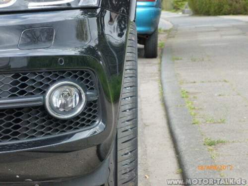

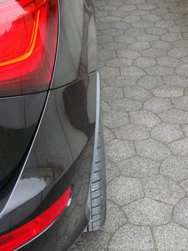

Also auf der Vorderachse ist das schon heftig.
Steht ja schon etwas über dei Radhausleisten.
Hinten finde ich es perfekt.

Wo bleiben die Bilder?
... hier bitte.
Original und doch nicht.
Die Räder sind fett und dennoch sehr dezent.
Wie gesagt, es sind die 10x21" vom Q7 mit 275/35-21.
Vorn 15mm je Seite und hinten 25mm je Seite.
Ich hoffe er gefällt.
Viele Grüße,
Q21
