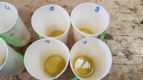

Moin,
hoffe ihr habt ein paar Ideen zu folgendem Problem.
Habe hier einen Q7 stehen Baujahr 2008 mit 180000 km gelaufen MKB BTR.
Wenn der Q7 läuft im Stand oder beim fahren qualmt er schon ziemlich doll aus dem Auspuff.
Im Fehlerspeicher sagt er mir auf Bank 1 ist das Gemisch zu Fett( passt ja dann zum qualmen). Hab den Ölstand kontrolliert und sie da viel zu viel Öl, also abgelassen, ausgelitert und bin auf stolze 18 Liter gekommen( Füllmenge Max ca 9,5l). Danach neues Öl rein erstmal ca 8,5l. Meine hoffnung war, dass er sich durch die viel zu hohe Ölmenge das Öl ansaugt, verbrennt und dadurch qualmt, ist aber nicht so.
Nächster Gedanke... Injektoren tropfen nach... also Messwertblock der 8 Injektor geprüft aber keiner ist auch nur ansatzweise aus der Toleranz. Dazu finde ich auch die Menge an zu viel Ölgemisch passt nicht für einen Injektor.
Meiner Meinung nach kann es auch die Hochdruckpumpe nicht sein da kein Zugang zum Ölkreislauf sehe zumindest keinen.
Laut einem VW Mitarbeiter soll es die Unterdruckpumpe am Zylinderkopf sein, dass kann ich mir aber absolut nicht vorstellen.
jetzt kommt ihr einer ne Idee???

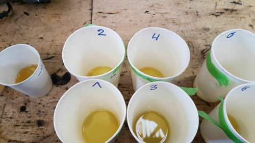

Hi ... nimm mal 4 Becher und Bau dir vier Leitungen von Dieselrücklauf der Injektoren in die Becher von Bank 1 ...originale Rücklaufleitung derzeit abklemmen und Motor starten .
Am besten machst das gleich mal für beide Bänke und dann lässt ihn mal 2-3 min laufen .
HD Pumpe hat damit nichts zu tun .
Auch wenn die Injektoren laut VCDS und Co in Ordnung erscheinen , sagt das nicht 100pro aus das auch alles ok ist .

Das mit den Rücklaufleitungen ist auf jedenfall ne gute Idee, werde morgen mal berichten was bei rausgekommen ist.
Die Injektoren will ich auch nicht ausschließen, wüsste nämlich keine andere Stelle an der Kraftstoff ins Öl gelangen kann.
Wiederum finde ich die Menge extrem viel für undichte Injektoren. Da haben die Kolbenringe bestimmt schon schön durch zu wenig Schmierung gelitten.

So hab jetzt mal die Rücklaufmenge geprüft. Nach 10 min sind auf allen 8 Injektoren 25ml zusammen gekommen, also keiner der aus der Reihe tanzt.
Mit dem Ergebnis hab ich nicht gerechnet . Aber die beiden Fehler müssen ja auch nicht zusammenhängen. Diesel im Öl und dein Fehler im stg. Meine ich damit . Möglicherweise spinnt das agr auf der einen Seite ... aber schlimmer finde ich die ölverdünnung, hast dich mal dran Gesetz und peinlichst alles mit linke und rechte Bank verglichen was die Werte angeht ? Ist der Wagen optimiert?
