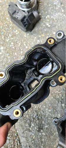

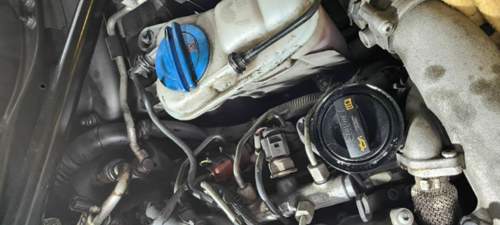

Turbolader bzw die Welle ist schwergängig.. also der Turbo ist aufjedenfall kaputt.. das Foto habe ich erst später gemacht, nachdem ich schon bisschen weggemacht habe.. Man sieht auch nicht soviel, da die Motorabdeckung drauf war.. die Motorhaubendämmung ist im Bereich des Stutzen voller Öl.

das was du da siehst ist normal, ich fürchte den halben Liter hat er sich gegönnt

demontier mal den tiefsten Ladedruckschlauch

Mache ich morgen. Frage ist woher der hohe Öldruck kommt, dass er das am Stutzen rausdrückt.. das tropfte von der Motorhaubendämmung runter.. Man sieht auch an den Klimaleitungen das selbst die Ölverschmiert sind.. die 500ml sind geschätzt..

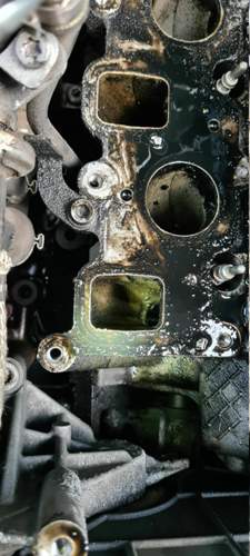

Habe heute die Injektoren ausgebaut. Zylinder 1-5 alle zu. Zylinder 6 war blitz blank. Werde die Montag zum Bosch Dienst bringen und überholen lassen. Ich bin gespannt. Danke erstmal für die ganzen Tipps! Ich melde mich sobald ich was neues weiß!
