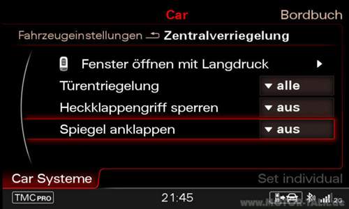

Vlt. ja auch ich, aber das geht doch im MMI einzustellen ...
Screen-0-130815-2145-0003
ich habe unter dem ZV.Menü nachgesehen und keine Einstellmöglichkeit gefunden
Das ging mal, jetzt kann man es nicht mehr einstellen.
In einen Notfall/Unfall öffnet sich die Tür aber.
