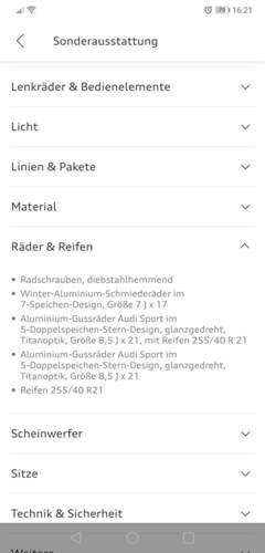

Suche für meine Kuh neue Felgen!
Werde meine Kuh diesen Freitag bei Freundlichen holen gehn 🙂
Haben bei der Bestellung nicht richtig hingeschaut und die falschen Felgen bestellt, siehe Bild.
Was habt ihr für Felgen drauf? bzw. gibt es ein Online Konfigurator für Felgen vergleich?

Sorry, das hatte ich übersehen??
Hat evtl. Hier jemand eine Traglastbescheinigung für mich ??
Sooo, hab eben mit meinem Audi Vertragspartner gesprochen und der meinte zu mich das ginge nicht??
Was mache ich denn jetzt? Ich müße mit einem sq5 und den Felgen zum TÜV und dann vergleichen lassen?? wenn sie am sq5 und dann eben auf meinem q5r montiert sind??
Hat denn hier keiner die Radkombi auf einem normalen Q5 und kann Thybald mit einer Kopie der Abnahme weiterhelfen?
Wäre echt fein??
Stresst mich ein wenig, da in 4 Wochen Urlaub Frankreich angesagt ist??

Erklär mal warum das eine ganz seltene und falsche Radkombi sein soll?? Ist eine normale SQ5 Felge die es zwar 2009 noch nicht beim Q5 gab, aber später bei unverändertem neuerem BJ schon!
Stimmt, aber wir reden nicht von hätte oder später. Für diesen Fall ist es so wie geschrieben
Ja aber dass man sie nicht durch den Tüv bringt ist Quatsch, es ist auch keine illegale Felge! Sonst hätten ja auch nicht viele die Felge vom RS6 auf Ihrem SQ5 eingetragen bekommen!
@Thybald Hast du denn niemand mit einem SQ5 in deiner Nähe mit dieser Radkombi? Wo kommst du denn her? Im übrigen muss ich @Thommy12 recht geben. Ist eine ganz normale Radkombi.

Ich fahre einen Q5 3.0tfsi BJ.2015 mit dieser Rad-Reifen-Kombination. Meiner wurde so ausgeliefert, waren also ab Werk drauf. Wie kann ich da helfen?

Such dir Ne andere Tüv stelle. Sowas ist kein Problem. Wenn die Rad Reifen Kombi auf dem Model Serienmäßig bereits frei gegeben ist... egal welches bj!
In meinem Fahrzeugschein stehen auch nur 19 Zoll Räder.

Die gehört zu jedem Fahrzeug. Ist ein beidseitig bedrucktes A4 Blatt mit allen technischen Daten deines Fahrzeugs. Dort stehen dann auch alle zulässigen Rad-Reifen-Kombinationen drin, welche du ohne weitere Eintragungen fahren darfst.
