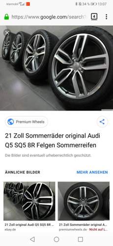

war heute mit meinem 2009er beim tüv und hatte eigentlich auf keinerlei Probleme gehofft. Leider meinte der typisch deutsche DEKRA Angestellte das meine Orginal AUDI Q5 21zoll Felgen nicht so gehen. Was mach ich denn jetzt?
Sind die tatsächlich erst für das nachfolgemodell?? hab die 8R0601025AM montiert!
mit freundlichen Grüßen
THY
[Von Motor-Talk aus dem Thema 'Reifen Felgenkombo passen?' überführt.]
Beim 2009er müssen die eingetragen werden. Weil die damals nicht Serie waren. Hatte das Thema auch letztens bei der Dekra
Zur Eintragung benötigst du noch eine Traglastbescheinigung. Vllt hat hier jemand eine, die er dir zur Verfügung stellt. Sonst musst du eine bei Audi anfordern. Du könntest aber auch eventuell die Eintragung bei deinem Audi Händler machen lassen.
