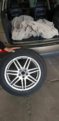

Suche für meine Kuh neue Felgen!
Werde meine Kuh diesen Freitag bei Freundlichen holen gehn 🙂
Haben bei der Bestellung nicht richtig hingeschaut und die falschen Felgen bestellt, siehe Bild.
Was habt ihr für Felgen drauf? bzw. gibt es ein Online Konfigurator für Felgen vergleich?
Danke und Gruss
"Von AUDI nicht zugelassen" bedeutet nur daß sie für die winterlichen Verhältnisse nicht geeigenet ist.
Das ist häufig bei glanzgedrehten und sonstigen empfindlichen Felgen der Fall.
Wenn das Salz die obere Klarlackschicht anfrisst und es zu unschönen Flecken kommt.
Vom Gesetzgeber gibt es da keine Einschränkungen.
