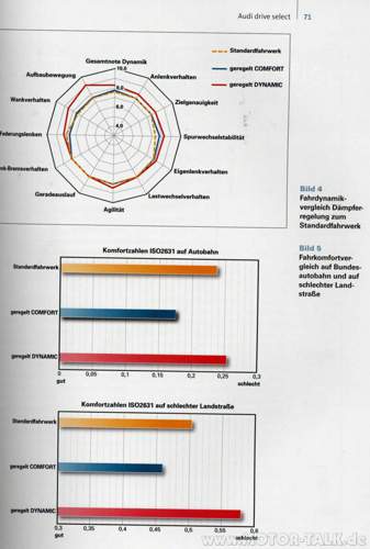

Ich krame diesen Thread nochmals aus, weil mich speziell beim Facelift-Q5 der Unterschied zwischen dem Standard-(Dynamik)fahrwerk und der Dämpferregelung interessiert.
Bin einen FL-Q5 mit 17'', Sommerreifen + Standard-FW Probe gefahren und finde es gerade noch o.k.
Härter dürfte es für mich nicht sein. Wenn aber die Dämpferregelung in "Komfort" spürbar angenehmer wäre, würde ich die noch dazu nehmen.
Bin meinen A4 Allroad gewohnt, der in einigen Auto-Tests als "straff" bezeichnet wurde.
Nein, ich finde den Allroad sehr komfortabel. Auch nach 700 km am Tag incl. Alpenpässe nicht die geringsten Rückenbeschwerden. Für den Q5 finde ich "straff" wesentlich treffender!
Zum Vor-FL gibt es mehrere Threads zum Fahrwerksvergleich mit einigen hilfreichen Antworten.
Auch eine Grafik, aber eben nur fürs VFL (siehe Bild). Gibt es sowas auch fürs FL?
Dabei wären mir die ISO2631-Werte wichtiger als die Netzgrafik, da mich die Komfortzahlen interessieren.
Zum FL habe ich bis jetzt nur gefunden, dass das Standardfahrwerk komfortabler sein soll als beim VFL, aber nichts zum Unterschied Standard-FW zu Dämpferregelung.
Wer hat schon beim FL beide Fahrwerks-Varianten gefahren und kann seine Erfahrungen dazu mitteilen?
Dabei wäre auch die Felgengröße interessant.
Dass dies keine Probefahrt ersetzt, ist klar. Bin trotzdem dankbar für eure Eindrücke.
