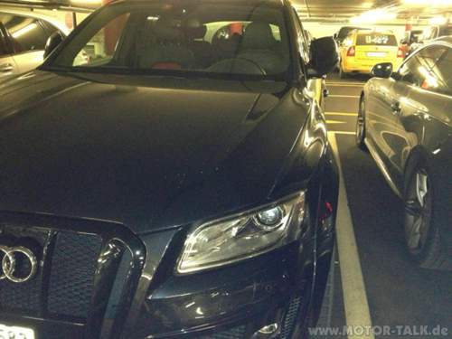

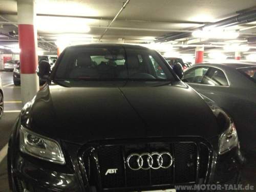

ABT geht ja mit gutem Beispiel voran bei Umbauten 😁
Img-2057
Img-2056
