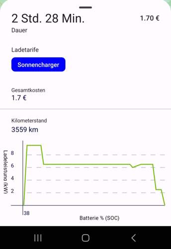

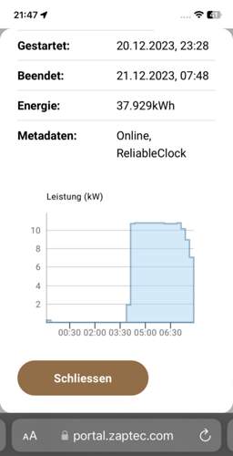

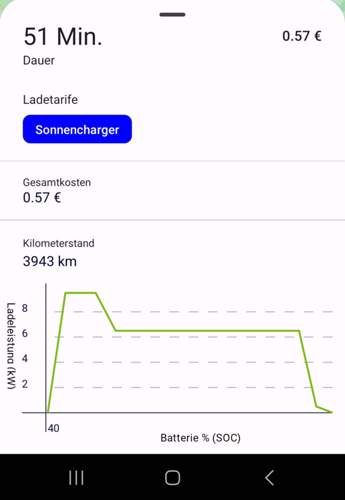

@papa_nono schrieb am 30. Dezember 2023 um 00:01:56 Uhr:
Warum er selbst die 11kW auf 7kW reduziert, nachdem er mit 11kW begonnen hat, erschließt sich mir auch nicht so wirklich.
Das BMS macht das wohl um den Akku möglichst schonend zu laden.
Siehe auch Bilder im Anhang.
Bei den zwei Ladevorgängen hatte es ca. 6°C in der Garage.
Die Ladekurve wo er wieder auf 11kW hoch geht hab ich leider nicht gefunden, aber ich dachte ich hätte das in der App schonmal gesehen.
Hier der Link zum gleichen Thema bei den ID's:
ID lädt nur mit 7kW AC
Reduzierte AC Ladeleistung 18.12.23
Reduzierte AC Ladeleistung 10.12.23
