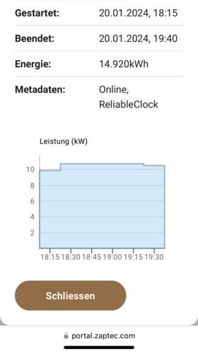

Hallo Leute, ich musste feststellen das mein Q4 nur noch 4,5 bzw. 5 kw lädt. Alle 3 Phasen sind da.
Hatte ich letzthin auch mal. Neu eingestöpselt und alles wieder beim alten….
@Domas , all: Es geht darum, dass mein Q4 sporadisch nur auf 2 Phasen mit ~6.5kWh lädt.
Ich war gestern bei meinem Audi Händler. Was soll ich sagen... es kam so wie befürchtet. Mit den vorbereiteten Unterlagen wie Fotos, Ladekurve, Messwerten der Auslastung der 3 Phasen zur Wallbox bzw. zum e-tron Ladeziegel konnte der Servicemitarbeiter wenig anfangen. Er hat nach einer passenden TPI gesucht aber nichts gefunden. Bei dem anschließenden Laden von 30% auf 75% am Ladepunkt des Autohaus hat der Q4 brav mit >10kW geladen. Dann kamen die Erklärungsversuche woran es liegen könnte ... autsch, da fehlt es doch etwas an Grundverständnis. Ich habe das dann beendet als er mit mitgeteilt hat, dass sie auch das mitgelieferte Mode-3-Ladekabel geprüft hätten und damit ja nur 6.5kW möglich wäre (?). Dann noch die Aussage, dass kein Hochvolttechniker im Haus wäre und sie nichts weiter machen könnten als den Fehlerspeicher des OnBoard Ladegerät auszulesen (stand nichts brauchbares drin, hatte ich vorher schon gemacht).
Ich bin dann mit dem Autohaus so verblieben, dass meine Beanstandung weiter bestehen bleibt obwohl sie das Verhalten nicht reproduzieren konnten. Sollte das Problem nochmal auftreten dann ist das OnBoard Ladegerät fällig.
Ich kann nur allen betroffenen raten dieses Verhalten ebenfalls zu beanstanden und sich nicht damit zufrieden zu geben, dass nach 4h Standzeit an einem AC Ladepunkt anstelle der möglichen 40kWh womöglich nur ~25kWh mehr im Akku sind.
