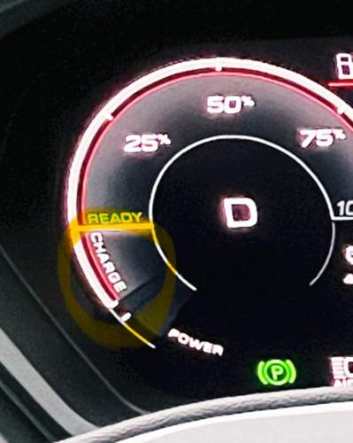

Ich habe das Problem, dass die Rekuperation nicht immer gleich stark einsetzt. Und ich rede jetzt nicht von Rekuperation beim vollen Akku, da nimmt er ja eh nichts auf. Wenn ich z.B. mit 100 unterwegs bin, bremse ich meist mit den Paddels runter, wenn ich vor mir langsamere Fahrzeuge sehe. Mit den drei Stufen konnte ich die Bremsung auch gut dosieren, aber in letzter Zeit bremst er kaum ab, obwohl die Rek-Anzeige im Display vollen Ausschlag anzeigt.
Aber die Anzeige geht auch voll auf Reku? Meine nicht die drei Batteriesymbole, die Strommessskala schlägt voll aus oder auch nicht?
@Arcon1 Meinst diese?
