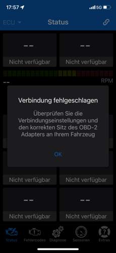

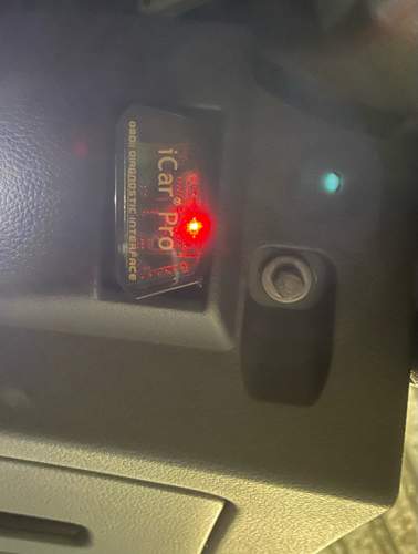

Hallo zusammen. Habe das folgende Teil bei meinem Q3 2020 eingesteckt (ist später für den Q4 gedacht) und nun findet die App den OBD Adapter nicht. Ist das mit der roten LED so korrekt?

iPhone 12 Pro, App Auto Doctor (von OBD Hersteller empfohlen). OBD Teil lässt sich nicht über Bluetooth finden, nur über die App gem. Herstellerbeschreibung.

Stimmt iPhone.... Das muss direkt in der App funktionieren:
https://manuals.plus/.../icar-pro-ble-4-0-manual?...

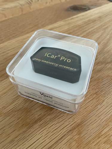

Getestet habe in icar pro von vgate.
Der hat einmal funktioniert. Alle Led leuchten, Verbindung zum iPhone ok etc.
Ab dem zweiten mal leuchtet nur noch die rote led für Netz, Bluetooth funktioniert nicht. Keine Verbindung möglich.
Habe das Gerät zurück geschickt. Beim zweiten Gerät leuchtet von Anfang an nur die rote led.
Ich vermute, dass der dongle irgend etwas dauerhaft verstellt hat.

Das Problem habe ich mit zwei icar Adaptern gehabt. Es leucht nur noch rot.
In den amazon Rezensionen sehe ich, dass das häufig vorkommt. Es fehl das led für Bluetooth. Der Adapter wird dann auch nicht im iPhone angezeigt.
Ich habe beide zurückgeschickt.

Ich habe den iCar Pro Adapter auch gekauft, um mit dem "Car Scanner" App die Batterietemperatur vor/beim Laden zu sehen. Das Ding muss jedes Mal, wenn es keinen Strom mehr hatte aus und wieder eingesteckt werden, bevor man sich per Bluetooth damit verbinden kann. Hast Du inzwischen einen besseren ELM327-BLE 4.0 Adapter gefunden? Manche ändern ja aus Sicherheitsgründen ihre Kennung, das will ich auch nicht, wäre aber besser, als aus- und wieder einzustecken.
