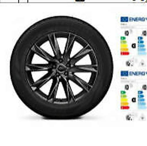

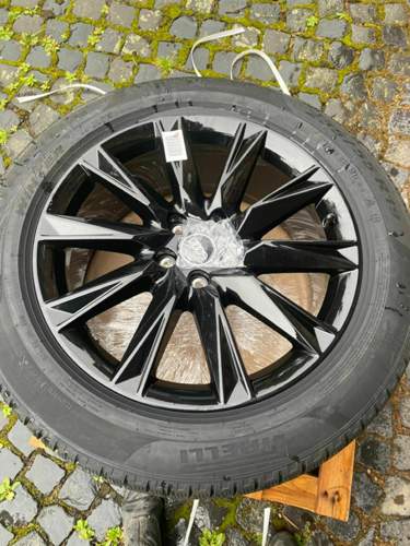

Denke es sind die "10-Speichen-Lamina, schwarz, 8,0Jx19, Winterreifen".
Habe ich leider auch jetzt eben gerade erst entdeckt. Kann man nicht "komplett" im Konfigurator auswählen sondern muss wohl 4x die Reifen einzeln auswählen? Verstehe das auch nicht. Stehen in Konfigurator etwas weiter unten bei "Audi Original Zubehör*"
Die sehen aber ja viel schicker aus als die normalen 19 Zoll Winterräder (5-Arm-Design, 8 J x 19, Winterreifen 235/55 | 255/50 R 19), welche ich bestellt habe. Da muss ich wohl mit meinem Händler nochmal sprechen ob man da was ändern kann 🙂
@russy86 schrieb am 16. August 2021 um 20:33:34 Uhr:
Habe ich leider auch jetzt eben gerade erst entdeckt. Kann man nicht "komplett" im Konfigurator auswählen sondern muss wohl 4x die Reifen einzeln auswählen? Verstehe das auch nicht. Stehen in Konfigurator etwas weiter unten bei "Audi Original Zubehör*"Die sehen aber ja viel schicker aus als die normalen 19 Zoll Winterräder (5-Arm-Design, 8 J x 19, Winterreifen 235/55 | 255/50 R 19), welche ich bestellt habe. Da muss ich wohl mit meinem Händler nochmal sprechen ob man da was ändern kann 🙂
danke, da hätte ich nie hingeschaut. Also dieser Konfigurator ist wirklich...
Das sind die Lamina-Felgen, gesehen in eBay
