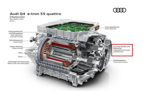

Auch ein E-Auto hat ein Getriebe.
Der Motor dreht ja bis zu 16.000 Umdrehungen.
Die müssen natürlich übersetzt werden, für den Antrieb.
Getriebe
Ja, noch immer wissen viele nicht dass auch ei e auto ein getriebe hat. Bei vw audi sogar poliergefrässt, darum hört man es nicht wie be anderen herstellern
Die Korinthenk… sind unterwegs, Achtung! Auf die Aussage „einen Gang einlegt“ ist die Frage natürlich: Hat der Wagen ein Schaltgetriebe. Sonst kann man keinen Gang einlegen.
Richtig ist: Natürlich gibt es ein Getriebe, aber es ein fest verbundenes, nicht schaltbares Getriebe. Weniger BEV haben ein Schaltgetriebe (Taycan/Audi GT als Beispiel), die zur Erreichung höherer Geschwindigkeiten zwei vorwärts Gänge haben.

Das Getriebe ist einstufig, da gibt es keinen „Gang“. Das Geräusch vom Getriebe hört man deutlich wenn es ein gerade verzahntes Getriebe ist, unser Q4 hat ein schrägverzahntes, poliergefrästes Getriebe. Die Geräusche kommen aus Lautsprecher
