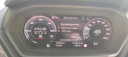

Heute auch wieder eine längere Fahrt vom Bodensee Richtung Heimat über die A81 gemacht. Q4 45 Sportback quattro mit 21 Zoll und Wärmepumpe.
Losgefahren mit knapp über 70% in Konstanz, Geschwindigkeit überwiegend um 150 km/h, kurzzeitig immer mal wieder 180. Lediglich in Baustellen langsamer, etwas Stadt- und Überlandverkehr. Wenig los auf den Straßen, meiste Zeit frei. Außentemperatur ca. 35°C, Klima permanent auf A/C 21°C, Drive Select dynamic, Fahrzeug mit 4 Personen voll besetzt und mit Urlaubsgepäck beladen.
Ergebnis s. Bild. Bin wie bereits berichtet mit dem Verbrauch und der Reichweite sehr zufrieden.

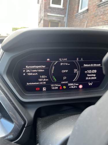

Ich stelle immer häufiger fest, dass die Unterschiede zwischen meinem "alten" Q50 aus 12/2023 in Sachen Verbrauch zu den neuen Q45 quattro immens sind. Gestern habe ich mich bei einem ähnlichen Setting, wenn auch nur mit 100km Strecke, über 20% höheren Verbauch als @BennyW85. Dabei war die Außentemperatur gemäßigt und ich bin nur mit Klima eco gefahren (3 Personen ohne Gepäck). Meist 150-160, letzte Drittel Landstraße mit 100 kmh. Bei 150kmh liege ich laut Anzeige auch immer >30 kwh.
24kwh bei 104 km/h
