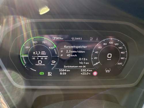

Da geht noch weniger 😉
BILD 1
Über 400 km Durchschnitt 16,8.

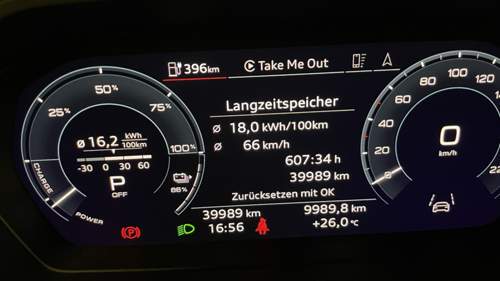

Sommerupdate - 40‘000km Q4 40 SUV
607 Fahrstunden mit Durchschnitt von 66km/h
Durchschnittsverbrauch 18kWh/100km
Profil 70% Autobahn (CH), 20% Landstrasse, 10% Stadt
