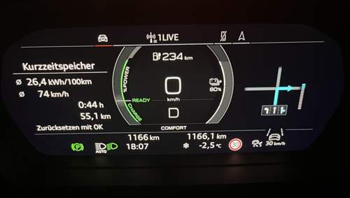

Das weicht schon deutlich von meinen ersten Erfahrungen ab und war auch Grund dafür, warum ich nicht mit dem Q4 50 nach Südtirol in diesem Winter gefahren bin (vielleicht nächstes Jahr mit weiterer Anreise). Auf den Fotos sind die Verbräuche im quasi leeren Auto dargestellt, der Innenraum war vortemperiert und Auto hing an der Wallbox bis 98% SoC. Die ersten 20Km bei -2 Grad und max. 130 km/h mit >30 kwh, am Ende waren es bei 60% Autobahn 26,4 kwh. Wenn ich mir dann noch 250kg Mehrgewicht und Dachbox habe, erreiche ich niemals die obigen Werte.
Die großen Abweichungen sind wohl wie folgt zu begründen:
- 40er ist nunmal effizienter da nur ein Motor und weniger Gewicht.
- Bei niedrigen Temperaturen sinken die Verbräuche sobald das Auto "warm ist" (Systemleistung ist beim Start kleiner 100%)
- Fahrstil, was auch Nutzung von Sitzheizung und Innenraumtemperatur beinhaltet.
Autbahn, max 130km/h
60% AB-Anteil

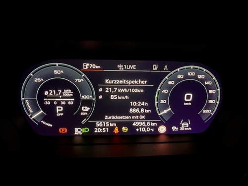

@crasy666 Bin da ganz auf deiner Seite und kann die Verbräuche im Sommer wie Winter nur bestätigen. Aber hier scheinen einige entweder schönzurechnen oder können nicht einschätzen, wie tatsächlich die Durchschnittsgeschwindigkeit lag. Und ich fahre den Sportback, denke nicht, dass der tatsächlich messbar sparsamer ist.

Siehe meine Bilder, ich bin nicht schneller als 130 kmh gefahren (im Schnitt unter 100 kmh), konnte diese aber meist einige km halten. Also nix Bleifuss. Der Effekt der aktuellen Minusgraden ist einfach nicht zu unterschätzen...

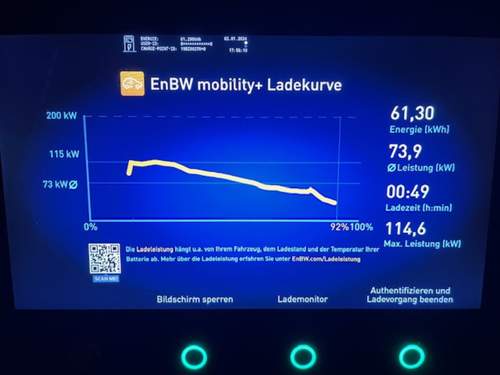

Die Ladestopps an sich waren alle ok, hatten mit dem Wetter meistens Glück und die Lagen der Charger waren passend/ angenehem für einen Spaziergang oder Essen fassen. Einmal mussten wir auf Tesla ausweichen (Habe eine DKV Ladekarte wegen Dienstwagen), aber anscheinend ist die Erstladung kostenfrei?), dort war die Ladung von der Leistung her am besten. Das angehängte Profil stammt von der Wallbox an der Tankstelle in Greding (an der A9, nicht der AB-Rastplatz sondern an der Tankstelle im Ort.

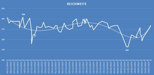

Die Minustemperaturen Mitte Januar (~ -10°) ziehen die prognostizierte Reichweite stark nach unten. Mit soviel Reichweitenverlust habe ich nicht gerechnet (Q4 45).
