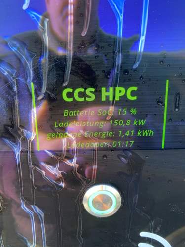

Diese Verbrauchswerte finde ich recht hoch.Ich fahre bei allen Witterungen auf der BAB 130 km/h wo geht und habe als Durchschnitt für diese Fahrten max. 24,… kW/h auf der Anzeige. Für 30kW/h musst Du schon schneller fahren als 130 km/… Trotz 21 Zoll Felgen Sommer und Winter komme ich nach 12 Monaten und 20 Tkm auf 20,… Langzeitdurchschnitt. Jetzt im Winter geht er auf 22,…
im Sommer dann wieder weniger.
Die Ladegeschwindigkeit ist ohne warmen Akku nur
Durchschnitt. Da hilft nur die letzten 10 km vor den
Schnelllader ordentlich Gas geben. Mit warmen Akku
schafft auch der „alte“ Q4 einen Peak von über 150…
