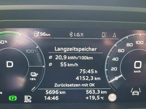

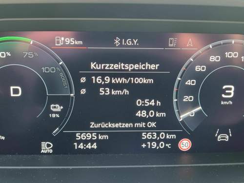

Es ist unglaublich was die Temperaturen für meinen Arbeitsweg bedeuten. Der Langzeitspeicher aus dem Dezember und Januar geht immer weiter nach unten.
2022-03-25-14-44
2022-03-25-14-46

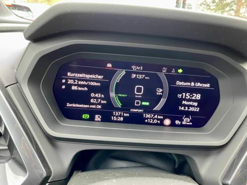

Ja der Durchschnittsverbrauch und somit die errechnete Reichweite verändert sich schon massiv bei steigenden Temperaturen.. bislang lag ich bei guten 23kWh und mittlerweile bei 22,5kWh - Q4 40 e-tron
Das gleiche kann ich seit gut 1 Woche auch beobachten....je besser die Temperaturen sind, umso freundlicher wirkt es sich auf den Durchschnittsverbrauch, Langzeitverbrauch und somit auf die Reichweite aus und das bei unveränderter Fahrweise/Fahrprofil....

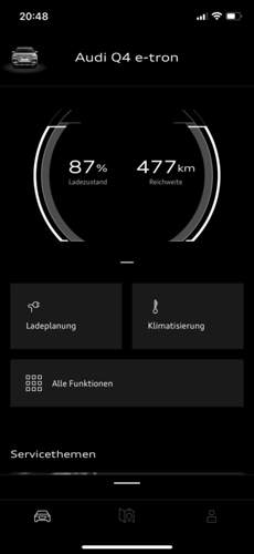

Gestern meinen Q4 50 auf 90% geladen...Reichweite lag bei 491km. Den Screenshot aus der App habe ich gemacht, nachdem ich meinen 20km Arbeitsweg hinter mir hatte.
