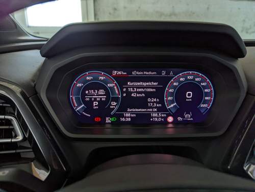

Der 50er mit 21Zoll Reifen kann auch sehr wenig verbrauchen obwohl dieser City/Überland Mix noch 2-3 Steigungen a 100-150m drin hatten. Geradeaus zeigte er mir mal 10kWh/100km an!

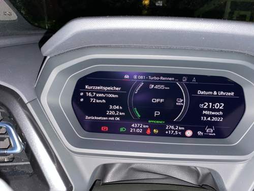

Fahrstrecke ::: 50% LS & 50% AB ..
Das sind attraktive Daten (Strecke, Tempo, Verbrauch)
Und das, obwohl gemäß obere Zeile vom Display "Turbo-Rennen" angesagt war. :-)
@Zeppes schrieb am 15. April 2022 um 11:44:29 Uhr:
Das triggert irgendwie Jeden 😉
@Jens.Little schrieb am 15. April 2022 um 09:48:43 Uhr:
Mit den steigenden Temperaturen wird die Reichweite auch langsam angenehmer ..
Ich beneide dich, zwar steht bei mir im Kurzzeitspeicher in den letzten beiden wochen so was um die 16,9 und 19,8, auf der autobahn bei 120 20,9; aber wenn ich Lade erreiche ich bei 100% nur 378km Reichweite. Wir haben Temperaturen um die 20 Grad. Es geht sehrwohl auch anders!! Q4 50
