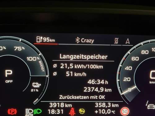

Update nach 3'800km Q4 in drei Monaten bei meist sehr kühlen Temperaturen in der Schweiz früh am Morgen. Langzeitspeicher zeigt nach 2'374km (habe ihn versehentlich mal gelöscht) einen Verbrauch von 21.5kWh/100km an. Fahre ca. 30% Autobahn 50% Landstrassen 20% City. Fahrzeug steht im Geschäft und Zuhause in der Garage und hat eine Wärmepumpe.

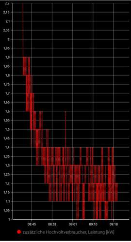

Mit einem OBD Dongle kann man die zusätzliche HV Verbraucher Leistung während der Fahrt aufzeichnen. Heizung und Lüftung ist da sicher der größte Anteil. Bei um 0 Grad habe ich mindestens 1,2 kW zusätzliche Leistung. Das sind dann bei 40 bis 45 km/h Durchschnitts Geschwindigkeit circa 3 kWh/100km Mehrverbrauch.
Dann noch Winterreifen und höhere Dichte der kalten Luft, der Mehrverbrauch ist realistisch.
