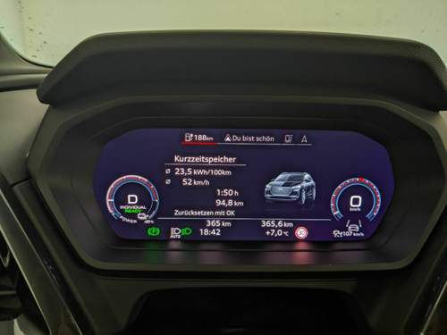

Ich bin am Wochenende mit dem 40er 150km Überland durch den Schwarzwald gefahren. Außentemperatur lag um die 3 bis 5 Grad. Hatte einen Verbrauch von 21,5kwh/100km ohne ein Hinweis für den Verkehr zu sein ;-). Leider habe ich kein Bild gemacht.
@Mugi die Werte machen keinen Sinn. So was habe ich bei mir noch nicht gesehen, außer bei Fahrten in der Stadt oder bei konstant Tempo 160. Da passt was nicht.

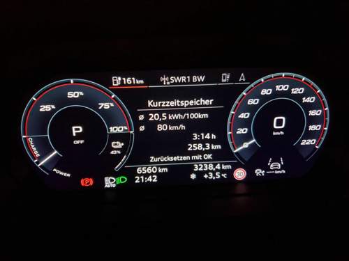

Heute wieder eine Strecke, Autobahn plus Stadtverkehr. Bei der Hinfahrt aus der Garage, Rückfahrt ab Aussenparkplatz, bei um die 5 Grad. Sitzheitzung, Scheibenwischer und auf 21 Grad geheizt. Verbrauch bei meinem Q4 50 absolut im Rahmen des Erwarteten für mich.
