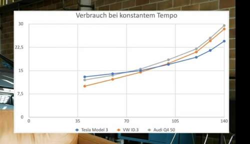

@carlcharly Mir reicht folgende Tabelle, die im Sommer erstellt wurde. Für den Winter dann 30% abziehen und gut ist.
.jpg
Danke um die Sachlage, ich versuchete ja nur die Kaltschnäuzigkeit der Autobauer hier darzustellen, die uns an der Nase herumführen. Es ist eine nicht zu ertragende Freschheit. Es gibt da ein Sprichwort, "Wer einmal Lügt dem glaubt man nicht, auch wenn er die Wahrheit spricht". Haben die aus dem Abgasskandal nichts gelernt? Man kann doch die Sachlage darlegen, wie es ist, das wird doch jeder einsehen. Es trifft doch alle Hersteller gleich, weil sich Physik und Chemie nicht biegen lassen! Aber dann solche Werte veröffenlichen, wer wird wohl 11,7 kWh/100 unter normalen Umständenim Straßenverkehr erreichen, bei diesen Autotypen mit 77HVB, 2,2t, Quadro, 2 Motoren?
Aber Danke für den Hinweis!
Es war immer so und wird auch so bleiben. Hast du beim Verbrenner jemals die Verbrauchswerte gem. Herstellerangaben erreicht? Wenn man ein E-Auto kauft, dann freut man sich an anderen Dingen.
