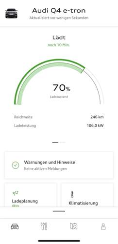

Heute morgen nach ca. 150 km Autobahn ordentliche Ladeleistung. Bei 40% noch über 130 kw und bei 70% noch 107 kw. (Q4 40, 2,5 Grad)
5509aa31-a2b8-48ad-8ffa-10f5296fe400
84f9183c-3121-4177-82f2-a1adc2af07f3
Das ist beachtlich.
Software 3812 oder höher?
Eine stabil laufende 3669 (Sept. 22) Version. Keinerlei Abstürze, evtl. mal vergessene Einstellungen des VC (Sport/Normal)
Sieht fast aus wie eine etron 50/55 Ladekurve. Nicht schlecht!

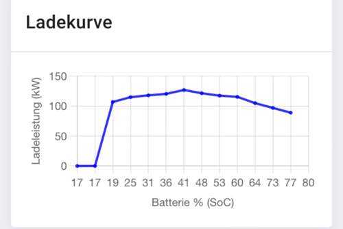

Nach dem 3.2 Update sieht die Ladeperformance dann doch deutlich genehmere aus. Außentemperatur ca. 11Grad, ca 25km AB (120-160). Von 17-80% SoC in 26Min - im Peak mit 127kWh
