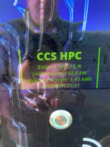

@touchresponse schrieb am 4. Februar 2023 um 22:22:13 Uhr:
145.9 kW in der Spitze und 34 min von 12 auf 80 Prozent im Winter. Ich bin auch sehr zufrieden.
Das kann der „große“ Etron auch nicht besser.
Das isr echr stark. Noch nicht gesehen bisher.
Klingt gut. Welche Software Version hast du?
3812 , Dank der Infos aus dem Forum gebe ich vor dem Ladevorgang noch einmal richtig Gas bzw. Strom.

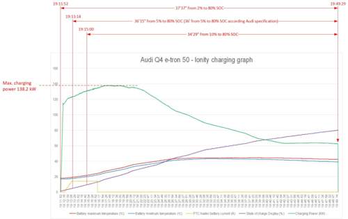

Endlich habe ich ein volle Ladung (von 2% auf 80% SOC) auf eine Ionity Ladesäule gemacht mit ziemilich warme Akku beim Ladestart (18..20°C).Bis jetzt hatte ich noch nie die maximale Leistung erreicht, aber dieses Mal schon (max. 138.2 kW, siehe Biild). Die vorherige Ladung an einer 120kW ABB Terra Ladesäule mit max. 60kW war wahrscheinlich nicht durch die Ladestation, sondern durch die Zuleitung begrenzt. Jetzt bin ich Zufrieden weil ich weiss dass das Auto die Spezifikation erfüllen kann.
Ionity-charging-graph
Wo lest ihr denn die Akkutemperatur aus? Und welche Temperatur ist optimal?
25 grad war’s glaub, ab dann startet die kühlung
gibt zählige youtubes zu den MEB akkus
@Spybotic schrieb am 21. Februar 2023 um 16:19:35 Uhr:
Mein bester Wert bisher am Q4 50: 151kW bei ionity in Illertissen. AT 6 Grad nach 270km Langstrecke.
Bin zunächst konstant 120 gefahren und 15 min. vor dem Laden 150-160. Dadurch Akkutemp. 25 Grad.
Auf einer identischen Tour bei gleicher AT war vorher leider Stau. Dadurch keine Schnellfahrt möglich. Akku bei 16 Grad.
Die Folge war eine Ladeleistung von zunächst nur 70kW, die im Verlauf bei ca. 90kW kurz ihr Maximum fand.
Beide Male wurde von SOC 10% bzw. 11% auf 70% geladen. Einmal in 25 min. und das andere mal in 40 min.
Die ionity Station war beide Male im Navi programmiert.
Was kann man folgern?
- es gibt aktuell keine Vorkonditionierung im Q4, diese wäre aber sehr nützlich
- manuelle Vorkonditionierung im Winter über schnellere Fahrt lohnt massiv
- es gehört eine Anzeige zur Akkutemp. in die Fahrzeuge. Wesentlich wichtigere Info als vieles was da sonst teilweise redundant angezeigt wird. Und dann bitte gleich den SOC etwas größer. Ist die kleinste Zahl im Display...
