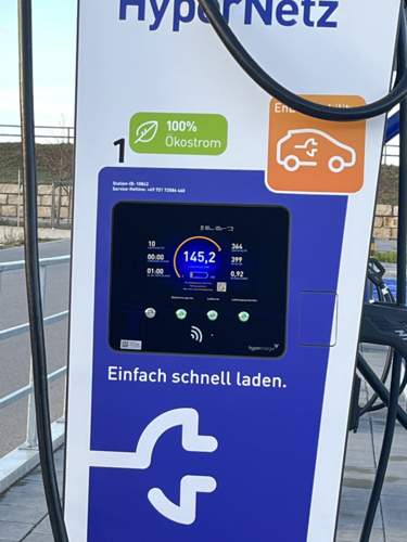

Vielleicht postet jemand mal wieder zur Abwechslung die maximale HPC-Abnahme und Dauer dort auf 80%... 😉
...bitteschön... Ist noch auf 175kw hochgegangen...Q4 50
@Soenke72 bringt der die Ladeleistung regelmäßig und wann fällt sie wohin ab? Von wann ist der 50er?
…ich habe während des Ladens Kaffee getrunken…kann zu wann wieviel nichts sagen. Auto wurde im Juli 23 ausgeliefert. Die 170kw waren aber mehrfach direkt nach Ladestart ersichtlich. Ich lade zudem in der Regel zuhause, Schnelllader nur seltenst bei langen Strecken.
Danke für die Info!
Ups…natürlich im Juli 22…
BJ08/22 Q4 50 SB, ging anschliessend noch hoch bis auf 147, die 170 wie oben hat er leider nicht geknackt 🙂
