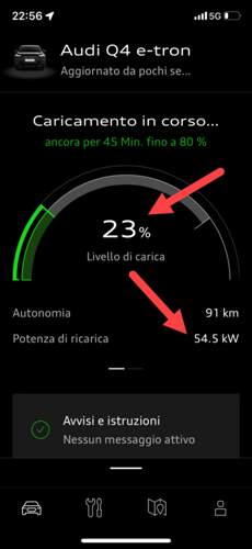

Hab ein Problem beim Laden ,habe nur max 67 KW Ladeleistung was ist da los .
Laut Audi Wien 23. kann der Audi zur Zeit nur bis 70 KW stimmt das ,ich glaube das Audi Autos ausliefert
Mit falschen Angaben.
Man bekommt keine Infos vom Händler und das bei einen Auto um 73000,- Sauerei!!!!
Bitte um Info was sagt Ihr dazu.

Ich habe mein Q4 50 e-tron anfangs November erhalten und habe mehrere mals mit Ionity HPC (Schweiz) Ladesäulen geladen aber die max. Ladeleistung ist nie mehr als 68kW gewesen (SOC ~20%, Aussentemperatur 5..8°C, nach ca. 200Km fahrt, d.h. Akku müssten schon die optimale Temperatur erreicht haben). Ladesäule war im Navi eingeplant. "Mein" Audi Garage sagt dass keinen Kunde bis jetzt reklamiert hat und die haben null Anung was es sein könnte. Audi App snapshot von meine letzte Ladung ist da angehängt.

Habe einen ID3 mit der 58khw Batterie, das müssten die gleichen Zellmodule sein. 120kmh reichen bei den Temperaturen nicht aus um den Akku auf 20 Grad zu bekommen. Hab bei 40% kurz nachgeladen (45kwh Peak), dann eine Stunde später bei 9% mit 104kwh Peak geladen. Rückfahrt 20% mit 58Kwh und 12% mit 102kwh. Akkuvorheizen mit Navi klappt wohl immer noch nicht, denn ich hab die Neuerscheinungen 3.2.0 Software. Kurz Zwischenladen (10min) und danach recht leer fahren sollte dann auch mind. 100kwh peak geben. Wie hoch bei 10 % ohne Zwischenladen der Peak ist, Test ich nächste Woche.

Hallo Buddelflink1963 (Matthias), ich weiss noch nicht wie ich das Problem lösen werde. Hat es zu tun mit die Batterietemperatur (siehe https://electrichasgoneaudi.net/.../) ? Gestern habe ich ein OBD (On-Bord-Diagnose) bluetooth adapter bestellt somit werde ich die Batterietemperatur auf mein Mobiltelefon überwachen, mahl sehen wie die Temperaturkurve aussieht.

mein AUDI-Kundenservice hat mir nun mitgeteilt, dass ein ad hoc-Laden an einem HPC mit voller Ladeleistung nicht möglich ist. Die Software "schiebt hier einen Riegel vor", um das permanente Schnellladen, zur Schonung der Batterie, zu vermeiden. Man sollte auf einer längeren Fahrstrecke das Navi aktivieren und hierüber einen vom Navi vorgeschlagenen HPC ansteuern und laden - dann sollte es mit einer höheren Ladeleistung funktionieren. Werde es mal demnächst testen und hier informieren.

@Buddelflink1963 Da hat dir der Kundenservice was tolles erzählt. Es macht keinen Unterschied, ob man einen HPC im Navi eingibt oder nicht. Nur ein sehr niedriger SOC (<15%) und vorher mal ordentlich auf die Tube drücken bringt was. Dann kommt man schnell über 130 KW

Wie gesagt, ich kann selbst bei diesen Temperaturen schnell laden, vorausgesetzt der SOC ist unter 15% und ich fahre die letzten 3-5km vor dem Laden zügig. Dann komme ich easy auf >130 kW Ladeleistung und erst ab >40% geht es unter 100 kW Ladeleistung. Deswegen fahre ich auf Langstrecke auch immer nur ca. 150 km und lade wieder.
